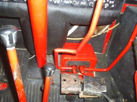

Válasz #3845. hozzászólásra
köszi jancsika, csak most vettem észre a fotót.
jó megoldás, gondolom téged is zavart a két kar állandó találkozása
Válasz #3844. hozzászólásra
atti
köszi a távsegítséget, meglett a hiba. rátapintottál.és meg is lett csinálva.
A karok átcserélése helyett én is arra gondoltam, amit írtál.
még1x is köszi
Meg szeretném emelni középmagasságba a T-25 ös trakit.
De , mielőtt belekezdenék , szeretnék infót gyűjteni róla, hogy mire érdemes nagyon figyelni!
Elől a kerékfelfüggyesztésnél menetes a csavarmenet? (amit majd középállásba teszek)
Aki emelt már, írjon pár sort! Köszönöm!
A műszerfalad alatt olyan tetőkárpitot látok, amilyet szeretnék már régóta venni!
Hol lehetne ilyesmit venni? Internet címet tudtok?
Válasz #3843. hozzászólásra
Valahogy így....
