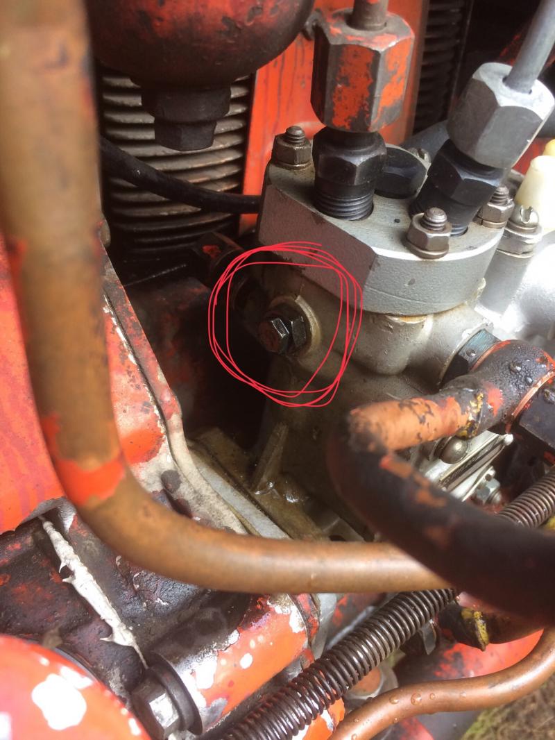

#22922 Lala5995
2018-09-15 14:13:41
Válasz dávidka234567 #22921. hozzászólásáraAdagolónál keresd a gázolaj motorolajba hutásának útját!
A szabályzóházon lévő leeresztőcsavar még az elemeknél lévő gázolajat nem mindig jelzi. A tápszivattyúnál is lehet gond!
Porlasztónál bejutó gázolaj elég! Ami mégsem ég el, füstölést okoz. Az adagoló külön kenésü? Vagy központi?
#22921 Titán76
2018-09-14 22:52:34
Kissé el szomorodtam. A vezértömb lesz a ludas ezek szerint,mert hogy vissza is enged menet közben is rá kell olykor emelni. De ki fogom venni a szelepet még

#22917 dávidka234567
2018-09-14 19:50:36
Üdv urak problèma a következő mindig több a motor oil szint a trakinba valoszinű gázolaj megy bele az adagolo lengedőjèt kitekertem ott nincs gázolaj mtz adagolo van rajta szerintem mèg a porlasztok nál tud bemenni szerintetek?

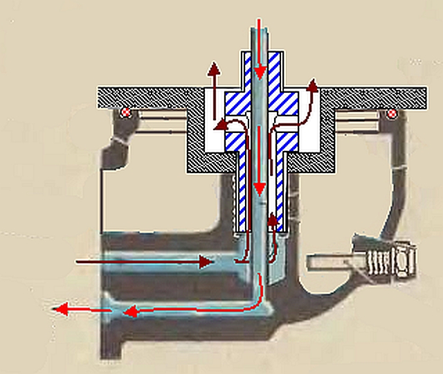

#22892 _NB_
2018-09-04 11:29:00
Válasz bs80.td #22895. hozzászólásáraItt a fórumon találtam pdf-et
D-21 , D-120
Ebben a 18.oldalon van a kenési ábra, ahol a 9-es számú a kerülő szelep, és a 19.oldalon írják
При засорении фильтра 2 очистки масла или холодном масле в полости фильтра создается избыточное давление.
При давлении выше 0,15 МПа или 1,5 кгс/см2 открывается перепускной клапан, и неочищенное масло поступает в систему смазки дизеля.
Ha az olajszűrő hidegolaj vagy eltömődött, túlnyomás keletkezik a szűrőüregben.
0,15 MPa vagy 1,5 kgf/cm2 fölötti nyomás esetén egy bypass szelep nyit és a nyersolaj belép a motor kenőrendszerbe.
0,15MPa ~ 1,5kg/cm2 ~ 1,5bar

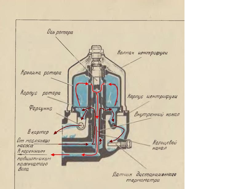

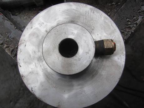

#22891 bs80.td
2018-09-04 08:05:30

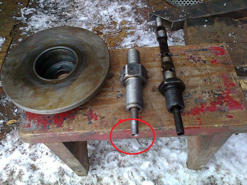

Válasz _NB_ #22894. hozzászólására"A közcsavarnak felső felén ahol a 9mm-es furat van ott jó kell legyen az illesztés a csővel, hogy ne szivárogjon át az olaj egyik oldalról másikra."
-igen, és mivel az a cső kiszerelhető, a hossza is fontos, az alsó végének is passzolnia kell.
"A szerelésiből lehet kilehetne nézni a cserélhető papírbetétes szűrős motornál mennyire kell beállítania a rugós szelepet, 20,27,11 .. sor lehet tippre szerintem"
- nekem sajnos nem ilyen szerelésim van. valaki megtudná nézni? köszönöm!
és az olajgomba is új helyre költözik, mivel a régi helye szárazon marad:
#22890 _NB_
2018-09-03 23:03:41
Válasz bs80.td #22893. hozzászólásáraA közcsavarnak felső felén ahol a 9mm-es furat van ott jó kell legyen az illesztés a csővel, hogy ne szivárogjon át az olaj egyik oldalról másikra.
Hideg olaj miatt elvileg van egy kerülő, biztonsági szelep a papírbetétes szűrőkben és legtöbben még van egy gumi gallér alul, hogy motor leállítás után ne folyjon vissza belőlük az olaj, így újrainduláskor a szivattyúnak nem kell feltöltenie.
A kerülő, biztonsági szelep, hogy mekkora nyomásra nyílik az elvileg számít, egyes gyártok megadják a nyomást ahol nyílik.
Itt a Mann videója, nem valami jó minőség
videó
link
Körbe kell nézni azon a fórumon, lehet ott írják, hogy melyik szűrő vált be, felel meg a célnak.
#22889 bs80.td
2018-09-03 22:11:04
Válasz _NB_ #22892. hozzászólásáraAha, igazad van! Nem gondoltam at rendesen...smile blushing Neztem azt a ket 8mm furatot hogy mi lehet, de arra gondoltam, hogy az olajnak csak egy resze megy a szuron keresztul. Es ha eltomodik a szuro akkor azokon a 8-as furatokon meg tudja kerulni. Arra nem gondoltam, hogy a kozcsavar "dupla falu". Tehat akkor igy -mivel nincs spricceles es a karterba vissza csordogalas- a teljes szivattyuzott olaj mennyiseg a kenesi helyekre megy.
#22888 _NB_
2018-09-03 21:52:13
Válasz bs80.td #22890. hozzászólásáraSzerintem számoltak a csővel a centrifugál szűrőben, persze csak tippelem
Én így képzelem Morickában a logikáját.
Az arányokat nem tartottam csak igyekeztem valahogy rá másolni, a csőt sem tudom milyen, az átmérője és milyen hosszú.
#22887 _NB_
2018-09-03 20:36:12
Válasz bs80.td #22889. hozzászólásáraHa az olajszűrő után van a nyomásmérés akkor az elvileg jó dolog.
Nem tudom a T-25 hol méri?
Ha jól látom a kenési ábrán akkor azért nő az olaj nyomás, mert a centrifugál szűrő az olaj és a nyomás egy részét a forgó mozgásra használja el és az a fúvókák után mondhatni azonnal visszafolyik alulra a karterba, míg a kicentrizett olaj meg tovább megy egy furaton a motorba kenni a dolgokat.
A papírbetétesben meg csak két furat van ahol jön az olaj és ahol megy, csak annyi a veszteség amennyi papírbetét ellenállása.
A cenrtifugálnál középen jön és megy is az olaj ezért abba közcsavarba még kell egy cső nem ?
A papírbetéteseken kintről áramlik az olaj középre.
