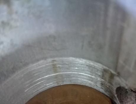

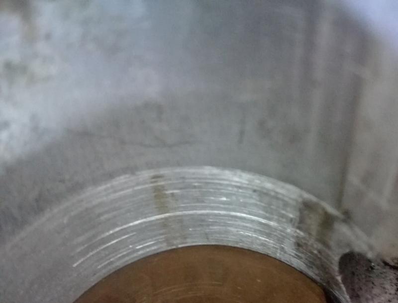

Válasz Büresz #22235. hozzászólásáraVárjál, most akkor mindent összecsavaroztál a nyelestengellyel együtt és össze toltad és a hidra szivattyúnál lévő "kis ablaknál" végül összecsavaroztad? A kuplung tárcsába bele próbáltad az ellendarabját?
Válasz stefi69 #22237. hozzászólásáraAzt már nem láttam. Másodszor húztam szét. A gyári kopott volt mondom megveszem bele az újat nem szórakozok a javítgatással, de akkor rosszabbul jártam ezek szerint? Hol van a főtengelyben szimmering? Ez 3 ba simán viszi a traktort, nem csak szimlpán recseg a váltó.
Válasz Büresz #22232. hozzászólásáraEzt a témát feldobtad már December elején is ! Akkor is írtam neked,hogy a főtengelyben lévő csapágy vagy a szimering is meg tudja annyira fogni a nyeles tengelyt hogy váltásnál nagyon recseg. Olvasd vissza !
A békákat beállítottad mindet tuti egyformára?A lendkerék volt szabályozva? Miért kellett új szerkezet? Ha még kiemeled a békákat akkor sem old a szerkezet ? Az új szerkezet HA.I márka ? Mert azok az alkatrészek nagyon

Válasz Gepi #22234. hozzászólásáraFelraktam a szerkezetet a nyelestengelyre, meg a tárcsát is, úgy toltam össze és ott csavaroztam rá a lendkerékre. Egy öreg szaki azt tanácsolta hogy a szerkezet és a lendkerék közé kellene rakni egy alátétet mert ezek az új tárcsák nagyon vastagok. Vagy az elképzelhető hogy már összeér a rugó és azért nem emel ki? A rudazatra fúrtam másik lyukat is hogy többet mozduljon a kinyomócsapágy, a kuplungot elég nehéz benyomni de semmi.
Üdv. Szereltem ma egy t25-öt új kuplungtárcsa meg szerkezet meg kinyomó csapágyat kapott. Semmi hézag nincs a villák közt mégse emel ki a kuplung. Mi lehet az oka? Alig lehet sebességet váltani.

Válasz .Richard. #22246. hozzászólásáraJónak tűnt a tárcsa, egyébként mtz-nél jártam úgy hogy ütött a tárcsa újra szétszedés volt.
