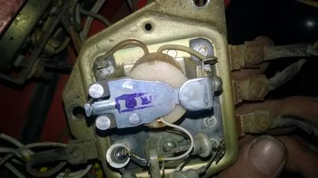

Válasz Maszek Zs #21226. hozzászólásáraAz indítórelé kontakt hibás volt,egy kis tisztogatás és már jó is lett vagyis a tulaj ezt mondta. Nekem nem volt időm tüzetesebben megnézni mert melózni kellet.

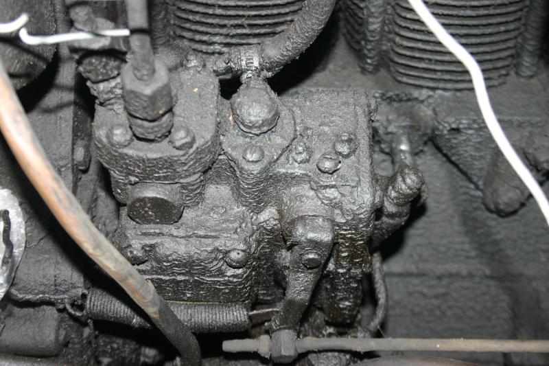

Csak érdekességképpen, egy PIROS színű adagoló!
