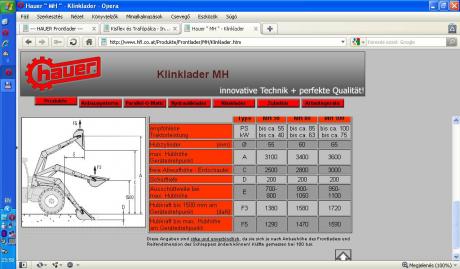

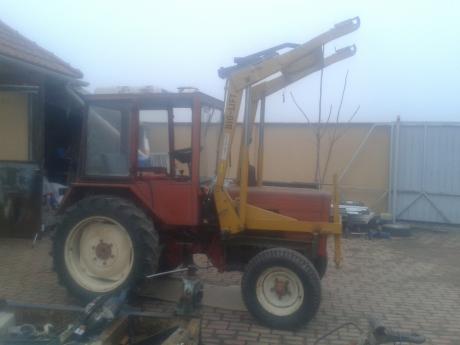

Jó is az a sima zártszelvény rakodó...
Én inkább a 20 éves osztráknál maradok...

Válasz Szentgyörgyi József #21091. hozzászólásáraLehet feljebb kellett volna tenned. Láttam a Hauertől ilyen ábrát. Letett kanállal az alsó kanál lemeznek a talajszint alá kell nyúlnia 20 centit... Így gondolom egyenetlen talajon is tud dolgozni...
Válasz megyeizsolt #21099. hozzászólásáraNem kötelező megvenni senkinek...
A kanál billentő hidraulika 200-320juró az ebayen...(220-ért tudtam venni...) A rakodó kikiáltási ára száznak több mint a duplája volt... Szóval számold össze...
A lehetőség nyitva áll... Kimész, hozol egyet, felfaragod, aztán kiteszed a ide 200-ért... Csak hogy a kedves sporttárs jól járjon... willhaben.at Itt keress...
