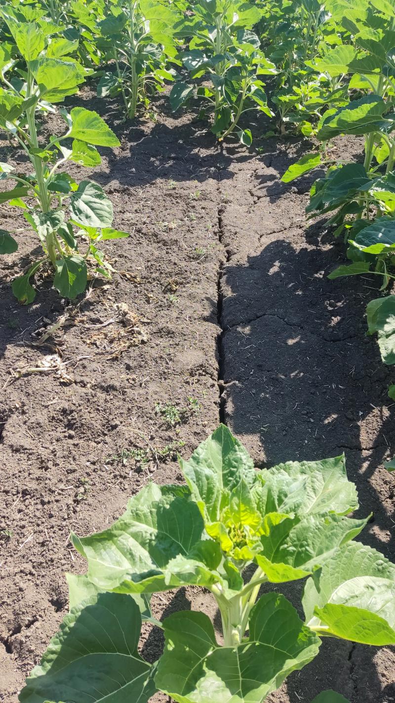

Válasz nagylmme #1. hozzászólásáraHa a vadakat is jobban kordában tartanák az is segítene a talajnedvesség megtartásában.
Ahol kiették a nyulak a napraforgót, ott nagy, mély repedések vannak, ahol megmaradt a napraforgó ott van árnyák és semmi vagy minimális repedés (még)
