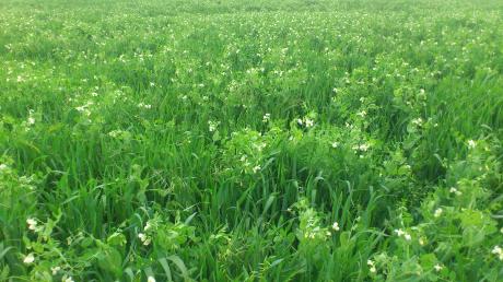

Fényképezte a határban. Elfogadhatóak de még sokat alszik kint. Mind 1q 27% pétisót kapott, Az árpa ősszel 300q szerve trágya guberrel bedolgozva.
Őszi Zab+ Őszi Borsó, ez már le van kaszálva. Őszi borsó egyáltalán nem bírja a pangó vizet, zabból pedig sok volt a 75kg

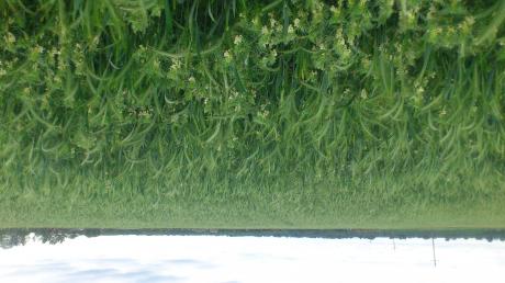

Bükköny+Tritikálé. Előre sajnálom a kombájnost, valószínű néhol meg fog dőlni.

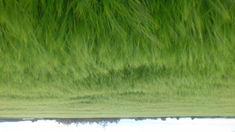

Őszi árpa. 180kg-al vetve, csávázatlan vetőmagból. Elbírt volna egy levélvédelmet, de annyit nem ér mint amekkora kárt okoz.
