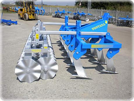

Válasz ata0 #4437. hozzászólásáraJó gép, nem kever, aszongya 28 centire dolgozik, a szögét kellene megtudni a kopizáshoz, de az állítható talajbahatolási szögűnél még a keverés mértékét is lehetne variálni. A 80 kehes lóhoz, ami rendelkezésre áll, ezek sztem szélesek 50es Arany féle kötöttségű talajokon. Nem bírja el a gép szélességét ilyen mélységben. Amúgy grat az expos előadáshoz, mesélj a hangulatról.
Engem az agrisem és a fontana munkája győzött meg a minimális talaj mozgatásról

Válasz Berente Antal #4433. hozzászólásáraSzerintem jó az a fronton lévő cucc.de nélküle is menne a történet.
A lényege az hogy előmunkálja a felső talaj szelvényt.
de hogy lázító kést miért rakott oda is azt nem értem.
nyög neki lovacska az látszik
Válasz Netparaszt #4431. hozzászólásárayeoman szerkezetet miért tartod jónak?
Én nem látok benne semmi nagy extrát.
az én lazítómról is ha leveszem a szárnyakat akkor tudja ugyanezt.
jó annyi a különbség hogy yeomannak hosszabb az orra. de a lényege az hogy egyenes a szár ezért nem hoz fel semmit.csak ennél is meg az enyémnél is a nagy lóerő igény az amiért nem tetszik.

Válasz Netparaszt #4432. hozzászólásáraÉn a fronton levő felszerelést elhagynám... Mit gondoltok?
Válasz ata0 #4430. hozzászólására Nem rossz valóban.
Válasz Bigiboy77 #4428. hozzászólására Ilyesmit láttam a metalwolfnál is tán, de ez kissé túlkapásnak tűnik.
Igazából talán a Yeoman plow néven ismert eszköz volna legközelebb az elvárt funkcióhoz.
Válasz Bigiboy77 #4428. hozzászólásáraTetszik ez a szerkezet.
https://www.youtube.com/watch?v=fsdC6jnRqWo
Válasz Bigiboy77 #4428. hozzászólásárahttp://www.fontanasrl.com/index-eng.aspx
Válasz Netparaszt #4427. hozzászólásáraEn mar lattam olyasmi eszkozt kepen, mint amirol irsz...
Ha valaki tud vmit az arukrol, beszerzesi lehetosegrol, vagy esetleg latta dolgozni ezeket. Ossza meg a tudasat.

Válasz papa maci #4387. hozzászólására Az én szempontom a lazító kiválasztásánál, hogy az eszköz éppen átdolgozza a talajszelvényt, amiben húzom. Se többet ne dolgozzon, se kevesebbet, a munkaintenzitása pont megfelelő legyen a legkisebb mértékű zavaráshoz.
Ahogy nézem, közepes kötöttségű talajokig a szárnyak nélküli lazító is szép munkát végez, minimális lóerőigénnyel a szárnyasokhoz képest.
Bizonyos talajoknál nem előnyös a szárnyas, emelő hatású eszköz sem.
Én először kölcsönkérnék vagy bérelnék a környéken olyan lazítót, amilyet szeretnék, húznék néhány sort, aztán megásnám a munkáját.
Akkor dolgozik jól, ha az eszköz művelési mélységében folyamatos az átdolgozott szelvény, kialakult a roppantott pórustér, de minél kevésbé vannak összekeverve a talajszintek.
Ilyet létre lehet hozni egy olyan vékony késes lazítóval is, megfelelő kapaosztással, amely a szárnyas lazító felét kéri erőben.
