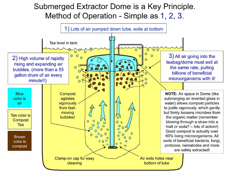

Válasz #1557. hozzászólásra Ez egy GeoTea forgalmazó rajza. Én azt mondom, a luk legyen elég, hogy az a cső végén vagy oldalán van, ez esetben kevéssé lényeges.
Lehessen szabályozni, hogy mennyi levegő menjen a két ágba és el lehessen engedni, ha túl sok.

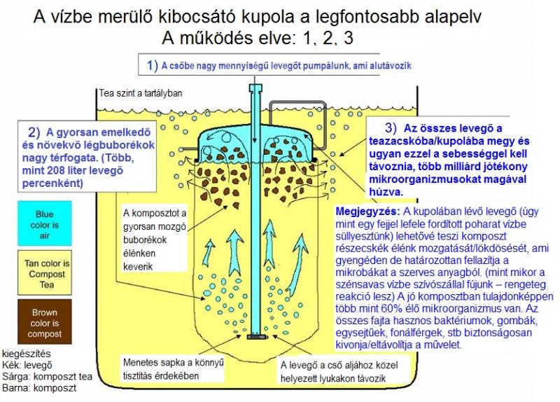

#1465 kis Zombi
2015-02-19 07:26:47
Válasz #1556. hozzászólásra
Köszönjük a fordítást
Jobb alsó sarokba azt írtad
A levegő a cső aljához közel helyezett lyukakon távozik.
Megnéztem pár videót, és nekem úgy tűnt, hogy egy bilincs szerűség van a cső végére felrakva, amin egy perforált lemez van, mint a zuhanyrózsa, és ezen jön ki a levegő.

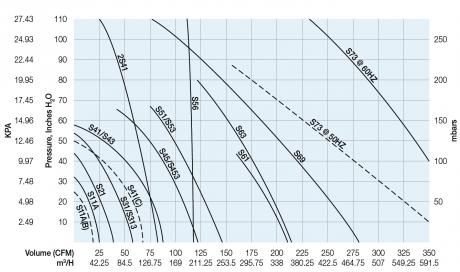

A Geo Tea 250 gyári szivattyúja 100 mbar (1 magas vízoszlop ) nyomáson szállít 84,5 köbméter levegőt óránként. (1400 valamennyi liter / perc )
200 liter levegő percenként csak a "teazacskóba" kell, az alsó T alakú csőbe megy a többi.
Mivel az Amcsiknál 60 Hz-es a hálózati áram, ezt is figyelembe kell venni, mivel többet forog ugyanaz a motor, kb. 30 %-al többet szállít.
Első oldal jobb alsó sarkában nézzed a teljesítménygörbét . Compressione feliratút, és a folytonos vonalat, az vonatkozik 50 Hz-re. Vízszintesen van a nyomás, függőlegesen a szállított mennyiség. 100 mbar nyomáson kb. 85 köbmétert szállít.
Valamiért szerelik 850 w-os, és 1300 W-os motorral is, ennek nem tudom mi az oka.
300 - 350 Euró + Jaffa körül lehet az ára. Kértem erre is ajánlatot.

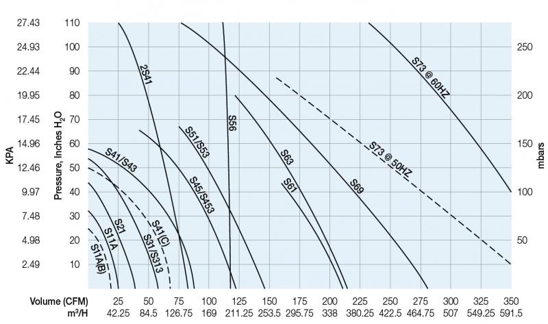

#1458 Netparaszt
2015-02-18 13:27:08
A gyári GeoTea Sweetwater S41 oldalcsatornás légfúvóval van szerelve.
Sweetwater S41
Az extraktor csővég így van perforálva.

#1428 Praetor
2015-02-15 00:02:36
Válasz #1519. hozzászólásra
Netparaszt azt mondja, hogy ez az air blower van rajta, aminek itt olvasható a specifikációja, és a légszállítási grafikonja is.
Érdekes, hogy a GeoTea 250 manual szerint "eight cubit feet per minute" (55 gallon, ~200liter) a légszállítása percenként, bár a blower grafikonjáról szerintem ezt elég érdekes magyarázni. smile wacko Lehet, hogy ez ténylegesen mért adat.(?)
Azt is érdemes figyelembe venni, hogy az európai 50hz-en ~30%-al kisebb teljesítményt tud produkálni a blower.
Bátrak a kínaiaktól is tudnak rendelni hasonlót, 235$-ért leszállítva. smile whistling

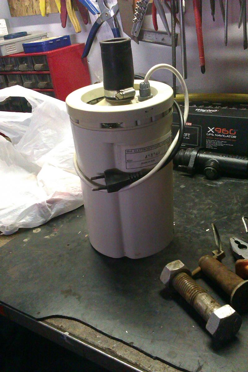

#1427 .Norbert
2015-02-14 21:41:25
Ma sikerült beszerezni egy használt jacuzzi levegőpumpáját az új töredékéért, csak annyi a baj hogy az összes amit tudok róla az annyi hogy 400 W-os. Valakinek valami tipp hogy-hogyan lehetne a szállított levegő mennyiséget meghatározni?? smile confused
Azt lehet tudni hogy a geotea 250-es gépen hány wattos a pumpa?? smile confused

#1424 Gusztáv_31078
2015-02-14 20:14:25
Aki több IBC-t akar annak már érdemes Roots fúvót venni vagy olajmentes csavarkompresszort.
Egy 5,5kW-os már 600l/perccel nyom 0,8baron.
