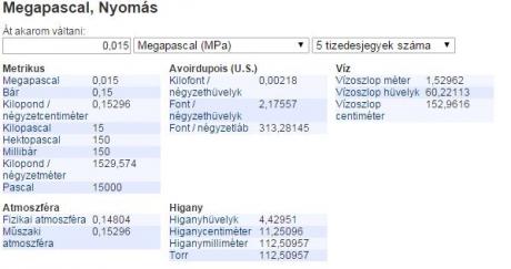

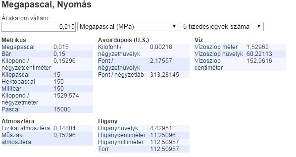

Akkor vagy netparaszt,vagy te írtad félre.Te 0,1 bart írtál,1 méter vízoszlopra.Ez tud annyit.Vagyis 0,015MPa.
1 bar= 100.000 Pa = 0,1 MPa =0,1 N/mm2
