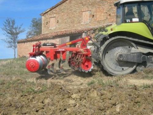

#144 cimbike
2011-01-11 22:11:50
Válasz #125. hozzászólásra

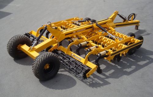

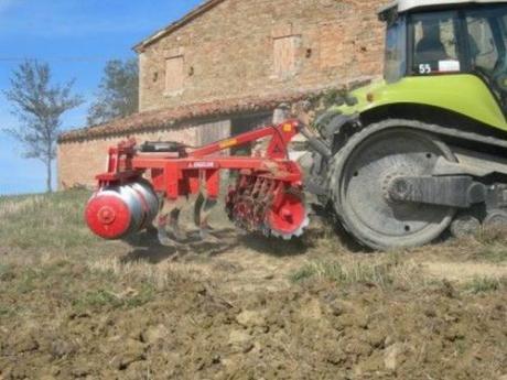

Nem rossz, de 1 sorban a 6 kés 50 cm-es osztásban, nem dugul el? Jó a hátsó 3 pont felfüggesztés, rá lehet tenni egy faja rövidtárcsát.

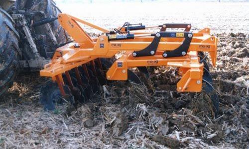

#143 szanberg
2011-01-11 22:10:25
Válasz #137. hozzászólásra
jaaa rossz képet raktam be!
ez sem rossz, mert ezek a kések semmitsem hoznak fel! csík sem lenne utána hiddel!
de ebből van olyan ahol középen van a kapasor a két tárcsa között!!!!
az az igazi ugyanilyen sárga ugyanilyen minden, csak mégis mássmile lol
#141 JOSEY
2011-01-11 22:10:18
mivel a késeknek nincs nyoma , igy nem kell mit elmunkálni smile biggrin

#137 drenthe evo
2011-01-11 22:06:29
Válasz #126. hozzászólásra
Nekem ez meg azért nem tetszik mert nincs semmi rajta ami elmunkálná a kések nyomát tömörítés előtt...
Ráadásul a henger is egy fos rajta , az se volt rendes aki ezt rátette...(legalábbis ez a száraz homokon kívül nem igen működne sehol)

#129 ermike
2011-01-11 21:57:44
Szeva Evo4
Az oldal legalján az a rövid tárcsás dolog elég jól néz ki! Elfogadnék egy olyat, szerintem praktikus, pláne a kicsiknek4

#126 szanberg
2011-01-11 21:53:49
Válasz #122. hozzászólásra
ááá 6 kés...
nomeg elől vannak ezek, ez baj.
szárat összehúznák tutira napraforgó kukorica után.
etalon ha már ilyenekről beszélünk:

Hát ez e gyerek ?Katt
Alul letölthető Magyar Pdf...
Cserélhető kés forma , elmunkáló , bontható is ...

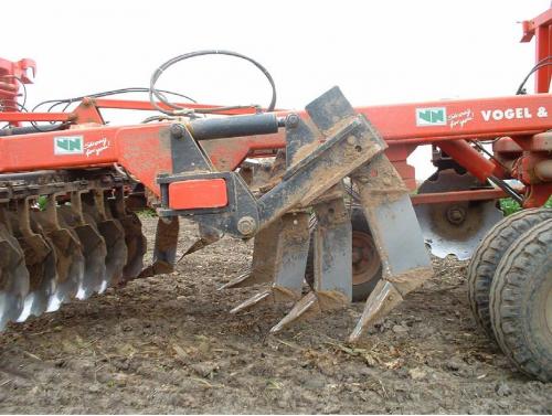

#106 JOSEY
2011-01-11 21:18:11
Válasz #105. hozzászólásra
most képzel el, hogy az agrisem kések és rögtörő kerül a tárcsásborona hátamegé....
#105 szanberg

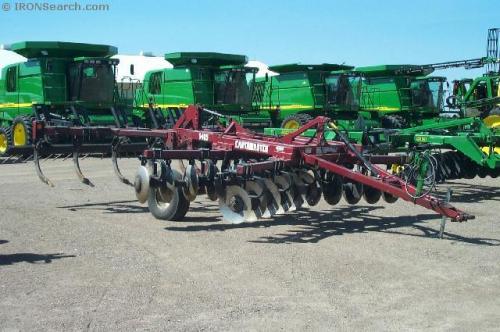

2011-01-11 21:15:39
Válasz #104. hozzászólásra
ez a második teccik itt a képen a johni kombájnok előtt.
Ezen olyan könnyűek a kések, ezt szerintem könyebb lehet húzni mint a lentebb lévő fotókon levőket.
Végülis a lényege ezeknek,hogy szaggassák át a tömörödött talpréteget, tökéletes altalaj művelést úgysem tudsz chiselplow-al végezni, mélyíteni átszaggatni viszont igen, fent a tárcsa meg a magágy mélységében elegendő munkát végez úgyis
#103 JOSEY
2011-01-11 19:49:00
Válasz #101. hozzászólásra
attól nem kell félni, egy becsületes vázú tárcsásborona ezt meg sem érzi

2011-01-11 18:39:30
Válasz #100. hozzászólásra

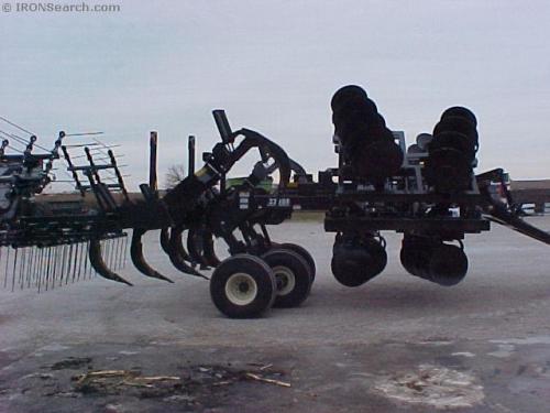

Nem önmagában a lazítóra gondoltam, hanem a plusz terhelésre, amit a rászerelt lazító visz át a tárcsa vázára.
#100 JOSEY
2011-01-11 18:28:45
Válasz #98. hozzászólásra
ez egy beállókéses változat, tettem fel már korábban a jutubra.

#98 Vadmalac
2011-01-11 18:26:28
Válasz #95. hozzászólásra
Már régi történet ez az IH tárcsára lazító. Nem tudom a váza mennyire bírja a plusz terhelést. Még nem láttam ilyet képen se, csak ezt az egy fotót.
