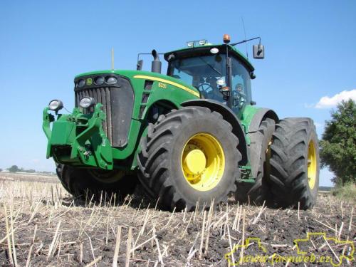

#82 szanberg
2011-01-10 21:54:54
Válasz #80. hozzászólásra
Iggen jók ezek a disk ripperek, nem is szántanék ha ilyenem lenne.
Csak 200lóerőhöz nem gyártanak, illetve amit ehhez írnak gykorlatban 250 de inkbb 300-at kér egy keményebb talajon.
Megmondta a Simba Solo-s emberke, 8430-as Johnival húzza a 3méteres Solo-t és nem is könnyen, a 200valahanyas csak cammog meg slippel előtte jó időben is.
Itt hírdetik az apróban, felhívtam múltkor, kíváncsiság hajtott.
Szóval 300 lovas gép kell és utána egy 3 méteres nehéztárcsa ami között meg van 5 kés szépen.
Itt a videón is a 270-es gép dolgozik slippel folyamatosan, bár azért van benne kurázsi!!!!smile thumbupcool

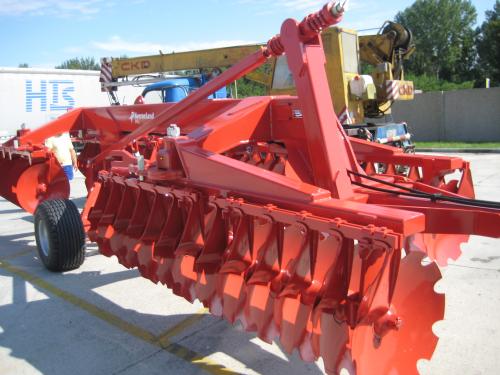

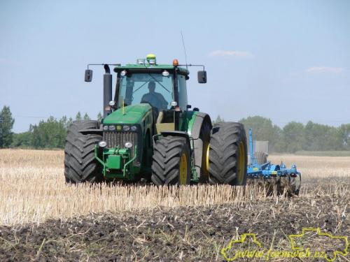

#46 Paldoo.
2009-06-11 22:07:04
Idenézz kolléga!
Itt van pár kép a jövőből!!!!
8330 + a Rubín!
