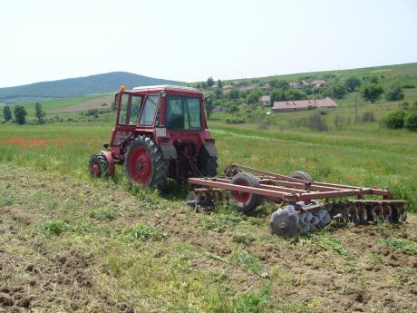

Válasz Szem Howkinsz #3857. hozzászólásáraIgen, elvileg az osztás felénél kell lenni a hátsó sornak. De a V-tárcsa valamennyit mindenképpen fog faralni (tehát nem egyenesen megy a traktor után, hanem ferdén). A vonórúd eltolásával lehetne ezt kiküszöbölni, a menetirány szerinti bal oldalra, de a tiéden fix a rúd. Az IH-v tárcsákon pl. gyárilag el lehet tolni, de én még olyat nem láttam ami nem faralt volna valamennyit, ha Steiger húzza vagy 8ezres JD akkor azt is elviszi valamennyire.
Mivel már kikerestem egy képet ezért beteszem, de tied is jó.
[kep1]
Válasz Tomszi #3855. hozzászólásáraKöszi és mennyit elég neki 10cm vagy a 23cm fele?
Azt tudom ahol az elsö tárcsa megy a másik sornak a közepén kell menni ahol vágja remélem érthetö kettö közt
[kep1]
