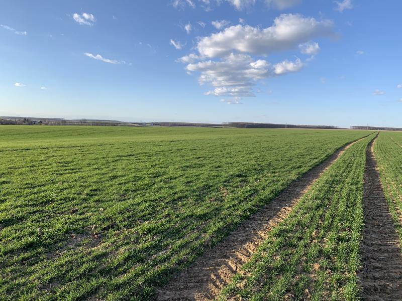

#692 agráros
2020-02-27 07:41:16
Válasz agrogal #691. hozzászólásáraVajdaság, Zombor környéke, LG Alcantara, október 6.-ai vetés, 235 kg/ha maggal vetve.
#691 agrogal
2020-02-27 04:05:54
Válasz agráros #689. hozzászólásáraEz nagyon szép.Ezt már kár lenne.Viszont irhatnál arról,hogy merre gazdálkodol,mikori vetés,mennyi mag lett vetve?Úgy néz ki ez a vetés mint mikor műtrágyaszóróval,kiszórnak vagy 3,5 mázsát és belemunkálják kombinátorralsmile wink

#689 agráros
2020-02-26 22:52:47

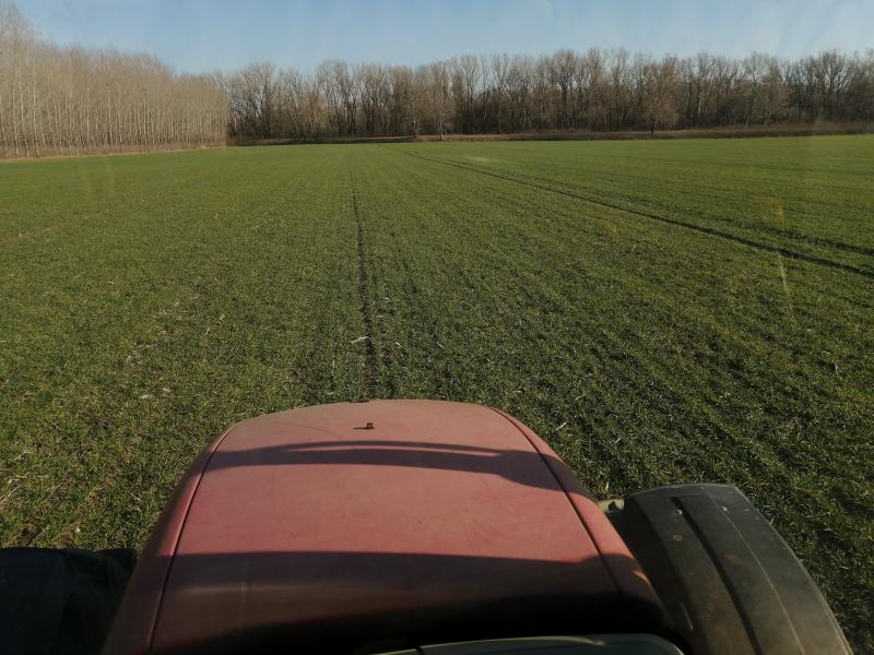

Valaki hengerelt már ekkora állományt? Én úgy gondolom erről már lekéstem , vagy még érdemes megpróbálni? Ezek tegnapi képek.

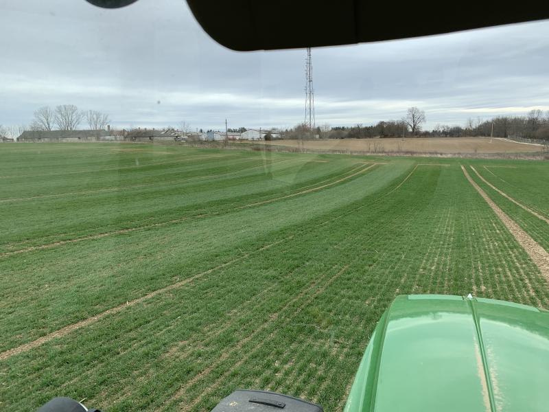

Nekem 5 éve van gyűrűs hengerem, azóta mindent lehúzok amit csak lehet, van aki azt mondta rá hogy csíkozó gépsmile thumbupsmile thumbup. Én úgy látom 8-9 % termés többlet az eredmény. Búzában árpában csak pozitív tapasztalat.Csíkozó gep

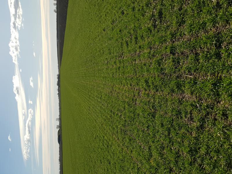

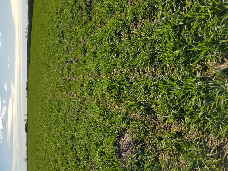

#685 agrárproletár
2020-02-24 20:22:02

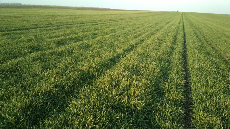

Válasz Bobo77 #683. hozzászólásáraOlyan erős az állomány, hogy nem látszódik a hengerezés, nem lehet rendesen "meggyötörni" tavaly ugye január-februárban kelt ki a búza, nem ősszel, gyenge, "szálas", kicsi volt, mikor hátranéztem, szinte "eltűnt" a növény. Most a nedvességtől tartok inkább, nem szeretném túltömöríteni a talajt, viszont szerdára megint esőt mutat, nem is keveset, úgyhogy holnap van az utolsó esély erre. Pár kép.
Buza1Buza2

#682 agrárproletár
2020-02-24 17:21:40

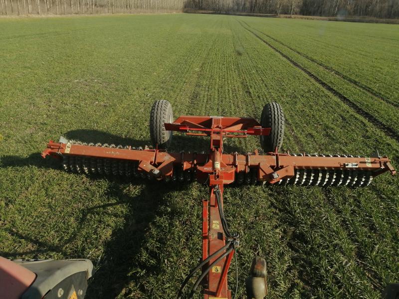

Ma kimentem kipróbálni, nagyon szép, jó az állomány, 12 km/-val húzva a güttlert meg sem látszik, hol ment el a henger, és hol nem járt még, csak a traktor kerekének nyoma látszik meg. Felül száraz a talaj, de 2-3 centin már ott a nedvesség, de ahogy kapargattam a megcsinált és nem csinált területet, úgy tűnik a henger nem igazán tömöríti a nedvesebb talajt sem jelentősen. Holnap jó idő lesz, alszok rá egyet, hogy mitévő legyek, megcsináljam-e az összes táblát, vagy csak fele-fele alapon... smile sweatdrop

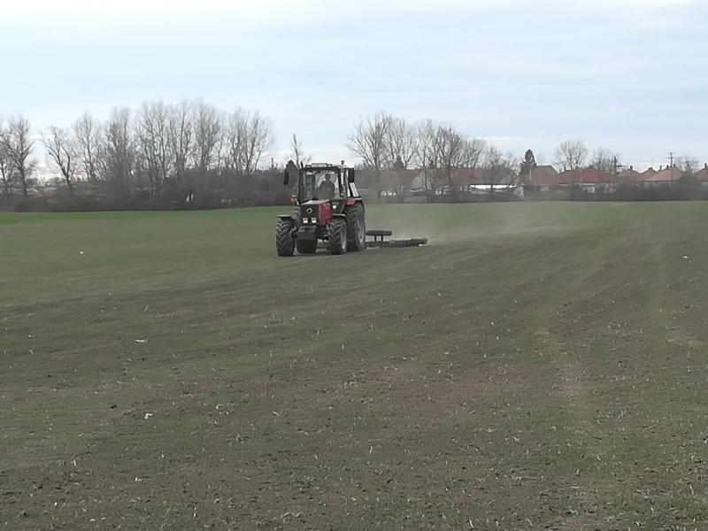

#674 ravaszparaszt
2020-02-23 18:52:22
Mi így toljuk a decemberi tönkölyt.
#673 ravaszparaszt
2020-02-23 18:50:05

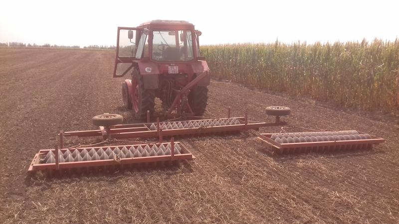

Túl nagy feneket kerítettek a témának, ill. egyesek. Nem kényes művelet, kinek mije van illetve mire esküszik, a sima hengertől, a gyűrűsön át a különböző profilosokig. Gyűrűs hengerrel persze hogy nem tanácsos kis ívben fordulni (a hagyományos 3 tagossal), mert megtúrja a földet, sokat húztuk tárcsa után kötve, amelyik tag a legkisebb helyen fordult annak mindig meghajlott, majd eltörött a húzószára, nem véletlen, nyomta visszafelé.
