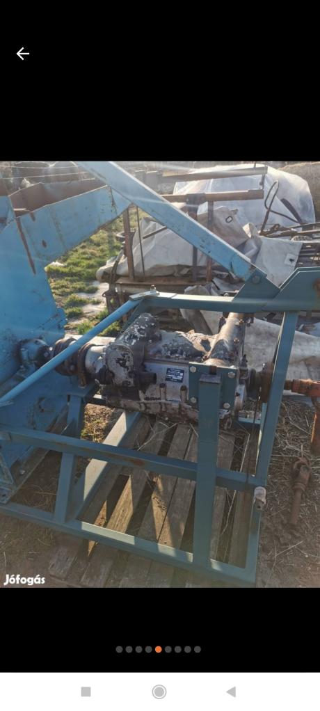

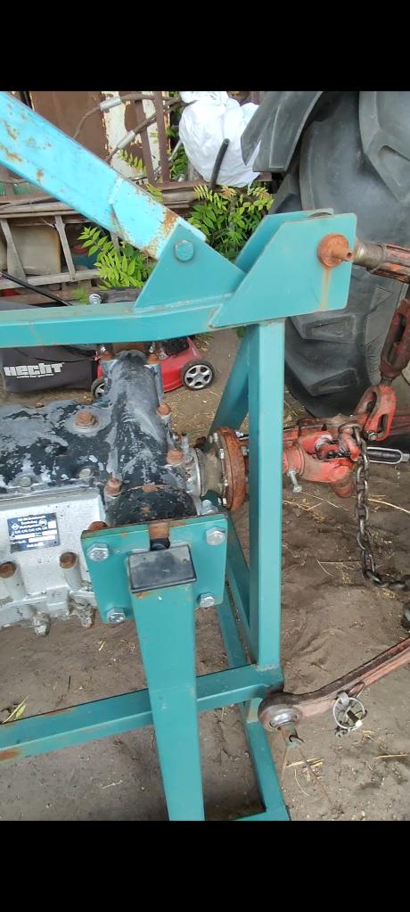

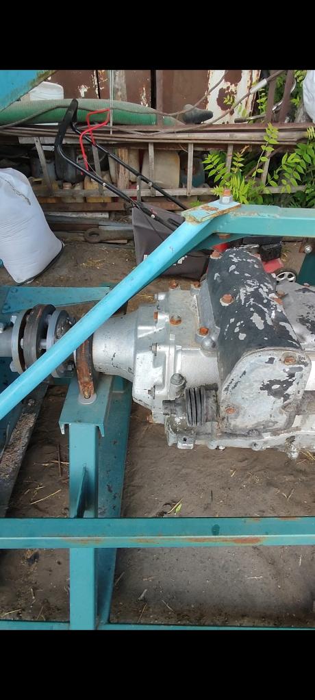

#102 medikus
2022-07-20 08:20:00
Válasz csukalaszlo91 #101. hozzászólásáraAkkor az 2,5-öt gyorsít! plusz a váltó ,és a daráló szíjtárcsa áttétel!Ott is gyorsít gondolom!
#101 csukalaszlo91
2022-07-20 08:09:46
Válasz medikus #100. hozzászólásáraKardánt körbe forditom teljesen 360 fokot addig a váltó a daráló oldalon 2,5 szer fordul körbe .
Így szépen darál.
Csak az fura nekem hogy 3 zsák után a csapágyház kívül elèg meleg.
A daráloe meg annyira nem is de a ciklon csapágy háza az nagyon.
#100 medikus
2022-07-20 07:47:48
Válasz csukalaszlo91 #95. hozzászólásáraForgatod a bemeneti tengelyt,és számolod hogy a kimeneti mennyivel fordul többet! Beszorzod durván 300-al amit a kardán forog erős középgázon! Ennyi!
#99 A.I.
2022-07-20 07:45:28
Válasz csukalaszlo91 #95. hozzászólásáraForgasd le kézzel!
1 TLT csonka fordulatra mennyit fordul a váltón megszámopod és felszorszod az Mtzről kilépővel.

#95 csukalaszlo91
2022-07-19 21:50:44
Válasz medikus #94. hozzászólásáraMtz 540 en van.
Azt hogy tudnám kiszámolni hogy az ifa váltót hanyadikba tegyem.
#93 csukalaszlo91
2022-07-19 20:45:58
Sziasztok.
D-24 es darálonak mekkora a fordulata.
Ifa váltó van rátérve hajtásnak onnan meg a traktor .
