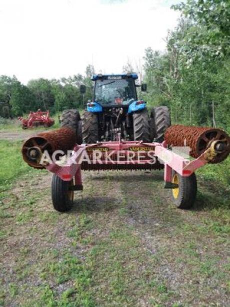

#816 Nyomasek Bobo
2020-12-17 21:20:27
Válasz Nyomasek Bobo #814. hozzászólásáraHaveré egy ilyesmi régi:
Ez 1.2 volt pár éve, most nincs akörül. Meg ugye a 6 méterest az mtz nem szeretné.
Osztrákba láttam ezt:
De ez csak 4 méteres, ki tudja hány kiló? És 710e nettó+270km-re van...
Ezeket néztem még, ezek se nehezek kábé, és olyan 1 misi...:
4.5 méteres...
