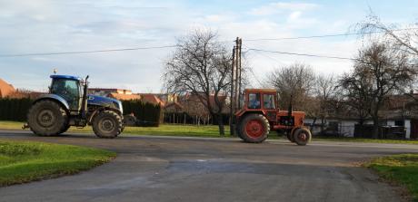

Válasz fexco #4162. hozzászólásáraJaaa akkor azért füstölt annyira mint a gőzmozdony a "piros paripa"!??
smile thumbup
Ill pontosabban a "piros hetes"!Mert "ez mindent visz"!!!?
smile devilsmile lol

Válasz Pilátus" #4153. hozzászólásáraésakkor mivan???miebbe a furcsa?nemindult az mtz,és a kék meg behúzta ahova kell.azért elől,meert szántásból jött a kék menteni,az ekét leakasztotta.smile pimp

Válasz Pilátus" #4153. hozzászólásáraMiért tolatva húzzák azt az MTZ-t, ez valami verseny? smile tongue
