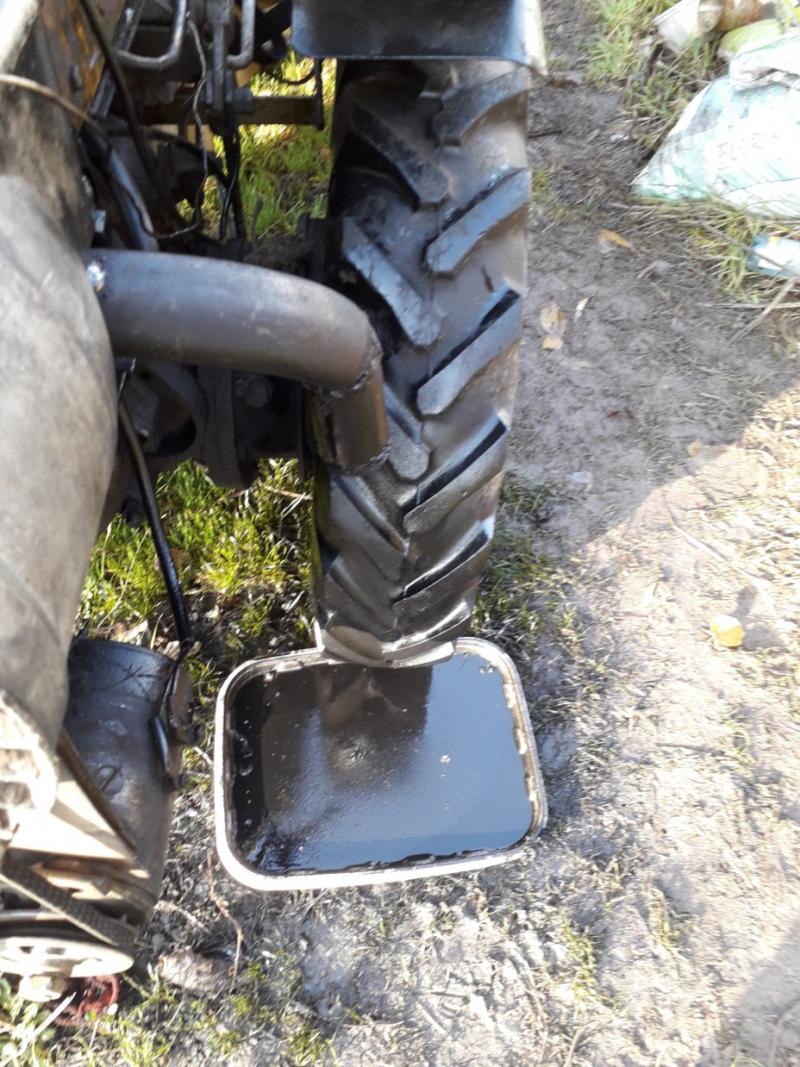

#828 Tomi81
2019-11-14 07:09:41
Válasz gyula222 #827. hozzászólásáraMekkora a tál a kipufogó alatt?
És üres volt mielőtt indítottad?

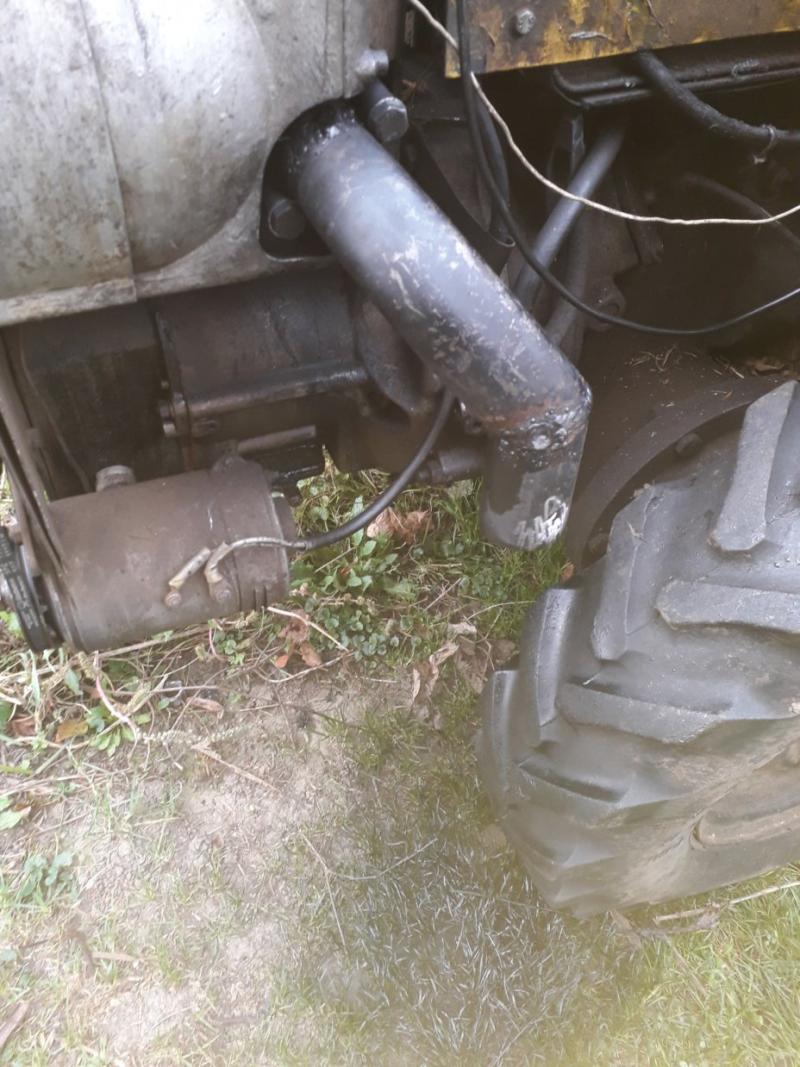

Válasz ..MZ/X.. #815. hozzászólásáraA traktoros bácsi is azt mondta, hogy adagoló után kellene nyomást mérni, de nem nagyon tudok ,mert nincs mivel.Nincs itthon olyan nyomásmérőm ami 4-500 bar nyomást tud mérni.
Ma porlasztó beállítás után , sok-sok küszködésre kétszer sikerült beindítani.
Egyszer hagytam vagy öt percig járni, szépen ment, szabályozható volt és eltűnt a nagy fehér,szürke füst
szépen olyan kékes kis füst volt , mint korábban.
Légszűrő le van véve , mert eltört az alumínium csonk , de ma készítettem egyet , vékony vascsőből.Még nincs feltéve, anélkül indítgattam.
A mellékelt képen látszik, hogy igen sok olajat nyom ki , viszont úgy láttam , hogy csak az indítgatásoknál, amikor rendesen megy már nem nyom ilyen sokat.
Dúsítót még sohasem használtam , de most próbáltam ,nem láttam változást.

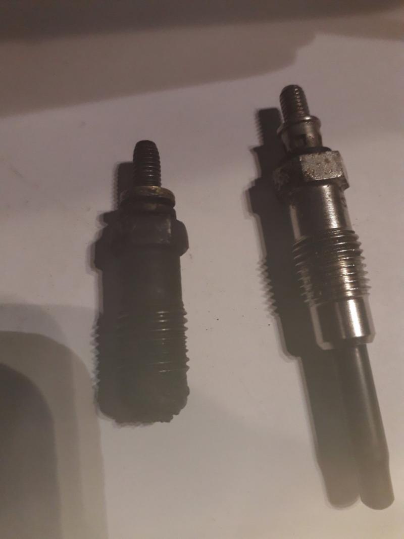

#806 gyula222
2019-11-10 02:02:58
Válasz gyula222 #805. hozzászólásáraSok-sok tisztítás után sikerült leolvasni a régi izzító gyertya típusát : 0 100 221 132 vagy számát.
Több ilyen gyertyát találtam -ezek mérete csak 68 mm .
Ez volt benne régen , Lehetséges, hogy ez is gondot okoz . Holnap próba lesz , véletlenül van ilyen gyertyám itthon.
#805 gyula222
2019-11-10 00:43:02
Válasz Maszek Zs #803. hozzászólásáraEz egy 72 mm hosszú izzító gyertya , 12-es menettel.
Az a baj , hogy a régi gyertyáról nem tudom megállapítani, hogy milyen volt , mert nem olvasható le a típusa.
A dugattyú teteje és a gyertya alja közötti távolság
olyan 10-11 mm.
Találtam , még 75 mm-es izzító gyertyát , tehát 3 mm-el hosszabbat , de nincs megadva a mérete , vagyis az , hogy mennyire nyúlik be a hengerfejbe.
A hosszabb gyertyák már nem 12-es menettel készülnek.
Van itthon még 66 mm hosszú gyertya , lehetséges , hogy azzal is jó lenne megnézni.?
Nem tudom.
A hengerfejbe a gyertya menet ferdén megy be . Az eredeti gépkönyvben nem találtam gyertyát.

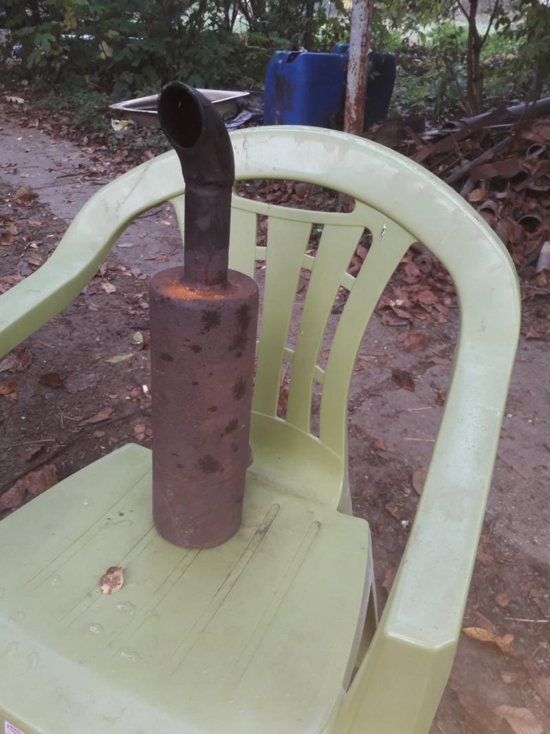

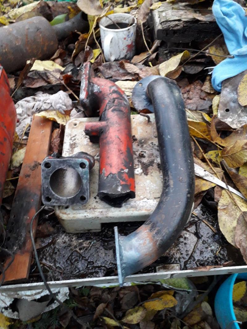

#796 gyula222
2019-10-27 08:05:17
Válasz gyula222 #795. hozzászólásáraEz volt a régi kipufogó.
Az új csak ilyen kicsi , alatta jól látszik a pár indítás közben kivert olaj, vagy üzemanyag.
Nem indult be , csak füstölt.

Válasz gyula222 #791. hozzászólásáraOtt a baj
. A fém része összeverte a hengeren a szívó kipufogó rést, esetleg a gyűrű is törött,így nem is tömít azt eszi az olajat. Hengerfej le,belenézni, azt dugó henger csere. Olcsóbb lenne ha tévednék. Nem hiszem, hogy az autó izzitogyertya ne bírná azt a terhelés amit ott kap. Hacsak el nem érte a dugattyut.
#791 gyula222
2019-10-26 22:46:37
Válasz gyula222 #790. hozzászólásáraA régi gyertya izzító része teljesen eltűnt !

Viszont most is valami olajos fehér füstöt nyom ki , de nagyon sok olajjal

Válasz Rabó001 #786. hozzászólásáraNem ilyen volt , felfelé ált egy magas kémény , igazából még olyat nem láttam .
A kémény közepén volt a " kipufogó dob" vagyis talán hangtompító - elnézést nem vagyok szakember. Az egész rendszert csak a két motorblokkon lévő tőcsavar tartotta. Nehéz volt és nagyon rezgett , ezért szereltem le.
Most nincs hangtompító csak egy görbe cső lefelé és kicsit előre. Ezért gondoltam , hogy "nincs fojtása "
mert kivettem a kipufogó dobot vagy a hangtompítót.

#786 Rabó001
2019-10-26 22:20:56
Válasz gyula222 #784. hozzászólásáraMost már végképp nem értelek.
Van egy öntvény, ez van a hengerre felcsavarozva tőcsavarokkal. Ezen van a hangtompító, ami szétszedhető, és ebből jön ki oldalt a kipufogócső.
A tizeseken volt más azt tudom. A tiéden milyen van? nem ilyen?

Válasz Rabó001 #781. hozzászólásáraTulajdonképpen egy 90 fokos ív lefelé , de mivel pont a bal eső kerékre nyomta , ezért egy kb 35-40 fokos előre hajlítást is végeztem.
De nincs rajta semmilyen "kipufogó " dob.
Csak a régi felfelé álló kipufogón volt.

Válasz gyula222 #779. hozzászólásáraIlyen izzító gyertya van benne.
A hatalmas fehér füstöt nem tudom , hogy mi okozza.
