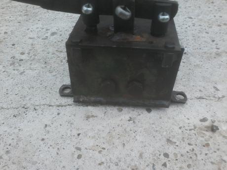

Ha valakinek szüksége lenne egy pótkocsi billentő hidraulikára nekem van egy felesleges. Működőképes kipróbálható
tel.: 06 30 878 25 8212
