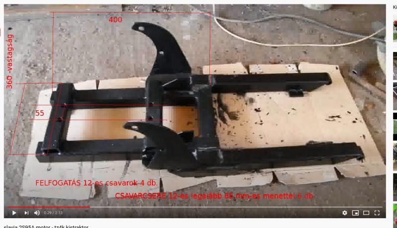

#1020 gyula222
2020-10-06 10:46:26
Azt,hiszem feladom a TZ4K motor javítását. Pár orosz
megnézett videó után azt gondolom , hogy sokkal
költségkímélőbb lenne egy 1.6 Dízel motor beépítése.
A motort pár tízezerért meg lehet venni .
Ha valaki épített át TZK-t kérem ,hogy szíveskedjék pár tanácsot adni.
Az alábbi motortartót szintén egy orosz videóról vettem le.

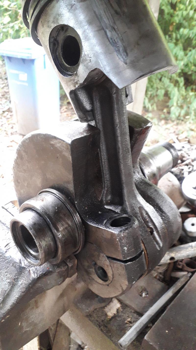

Ma teljesen szétszedtem forgattyús tengelyt .
Az alábbi képeken látszik , hogy miért nem nagyon akart forogni a hajtókar.
A szétszedés pillanatok alatt megvolt , mert maílban kaptam segítséget.
Azon gondolkodom , hogy vásárolnék egy leszerelt komplett motort , mondjuk aki átalakította kéthengeresre.
Nekem elegendő az egy hengeres.
Ha valakinek van ilyen információja , kérem , hogy jelezze.
#996 gyula222
2020-09-24 11:36:57
Válasz Tót Jóska #745. hozzászólásáraA képen látható főtengely /forgattyús tengely / megvan még ?

#993 .Richard.
2020-09-23 20:02:43
Válasz gyula222 #992. hozzászólásáraSehogyan. Ha nem sablonban van a 2 sonka összerakva majd szétveri a nyugvo csapágyat. Gépműhelyben kéne csináltatni.
#992 gyula222
2020-09-23 19:51:55
Válasz .Richard. #991. hozzászólásáraHa nem veszem ki , hogyan tudok csapágykosarat cserélni ?
Ne haragudj de nem nagyon értem.
#991 .Richard.
2020-09-23 19:22:03
Válasz gyula222 #989. hozzászólásáraCsavar kint a résbe beütsz egy köszörült csavarhuzot de lehet leteszed egy tuskora a csapszeg mellette legyen 'hogy kiférjen és egy alu vagy bronz dornival kiütöd a csapot. De kár leszedni mert szerintem a sonkát az uj csap nem tartja központban a nyugvocsapágyakhoz képest. Anélkül meg nem lehet összerakni.

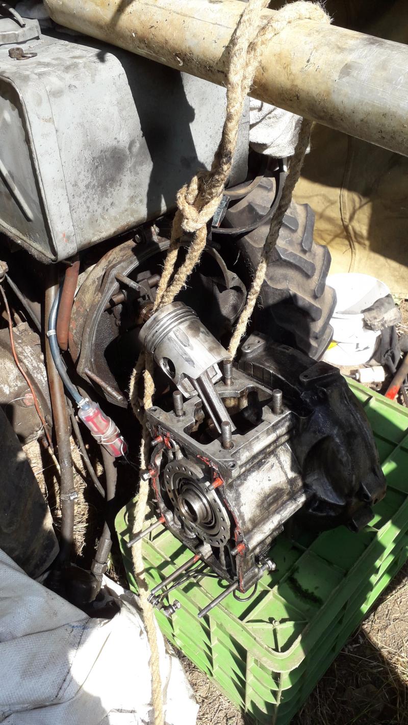

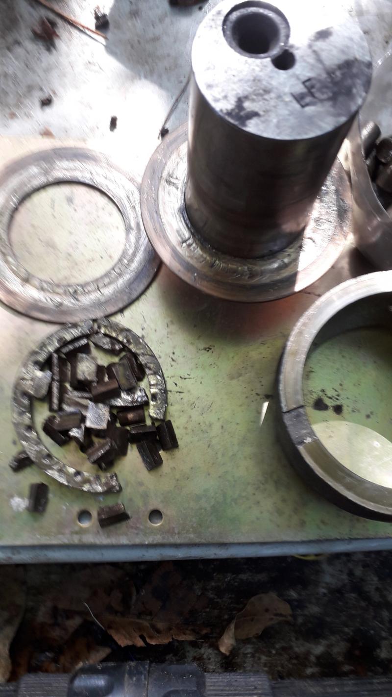

#987 gyula222
2020-09-23 16:33:41

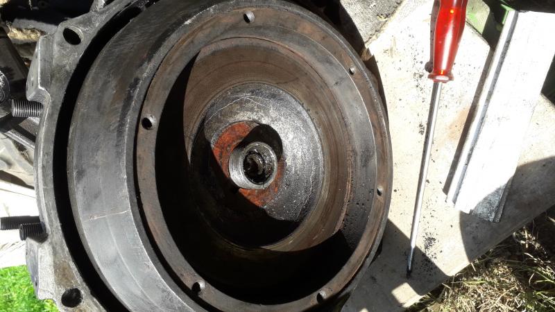

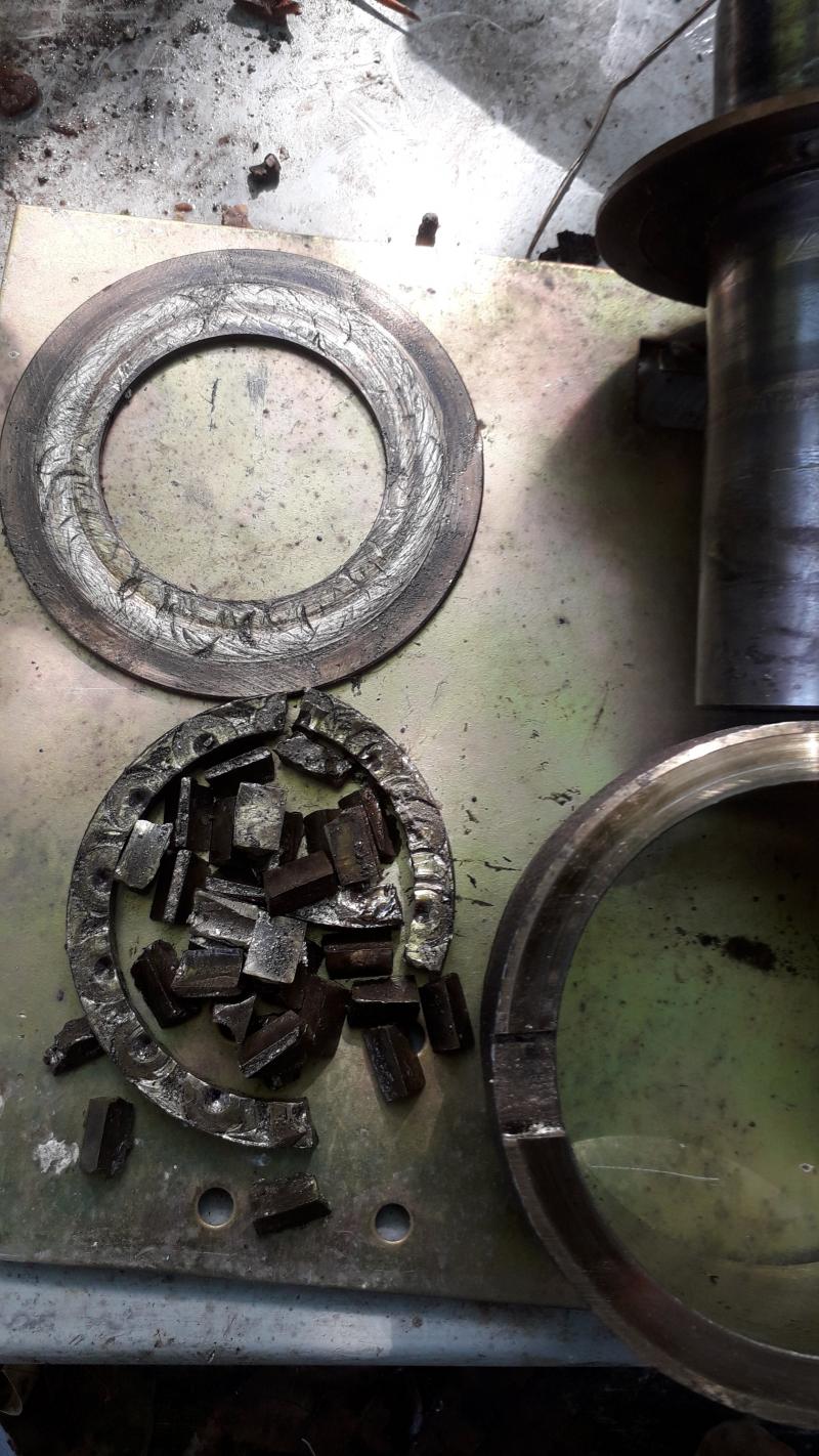

Válasz gyula222 #986. hozzászólásáraLeszereltem mindent , szabadon van a forgattyús tengely csak egyben , Szét kellene szedni , de hogyan ?
Mint ahogyan a képen látható , a két 27-es csavart nem kis nehézségek árán végül is kicsavartam ,
Nem tudom , hogyan lehet tovább bontani ?
A második képen látható , hogy mennyi rézdarab van letörve, lemorzsolódva.
Most már fordul a hajtókar, de akadozva és nehezen.

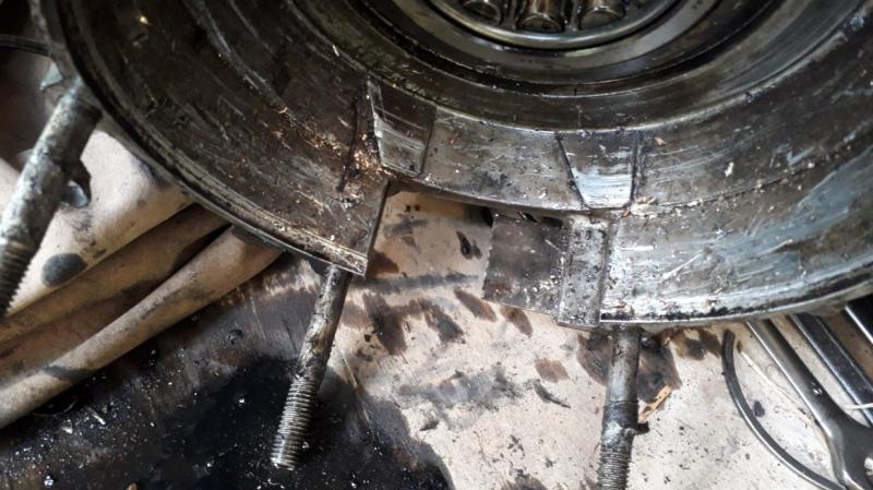

#986 gyula222
2020-09-23 11:26:18
Válasz Gergő80 #985. hozzászólásáraMár azon gondolkodtam milyen hazai anyagból készítsek lehúzót ,amikor megtaláltam az alábbi beírást "kavicsos64 Creative Commons License 2014.12.23 0 0 1036
Az ékszíjtárcsa agya elfáradt ,valószinű már repedés lehetett benne azért tágult fel az anyája ! Elviszed egy esztergályoshoz és készit vasból másikat ! A kottyanás a főtengely csúszkál a csapágyban eszt majd hézagolni kell egy -két tized mm kotyra csapágy külső külső oldalára kell hézagoló lemezt tenni ,arra vigyázz hogy a hajtókar középen fusson ! A lendkerék kúpon van fent ,óvatos ütés a közepére alu,vagy bronzon keresztül ,ne essen a lábadra anya vissza az meg gátolja a leesést !"
Nem egészen értettem, ezért küldtem a Szerzőnek egy mailt , amiben kértem , hogy pontosítsa, hogy hová is kell ütni ? Nagyon gyorsan válaszolt és közölte , hogy az anyát vissza kell csavarni, persze nem szorosra , majd valami alu vagy réz darabon keresztül megütögetni. A második bátortalan koccintásomra meglazult a lendkerék -így le tudtam
húzni.Sajnos tovább nem tudtam folytatni mert eleredt az eső.
#985 Gergő80
2020-09-22 17:53:39
Válasz gyula222 #984. hozzászólásáraKazán lemezből agy akkora karika hogy a lendkerék furataihoz hozzá lehessen csavarozni középen meg egy sűrű menetes csavar anyával a főtengely közepén feltámasztva

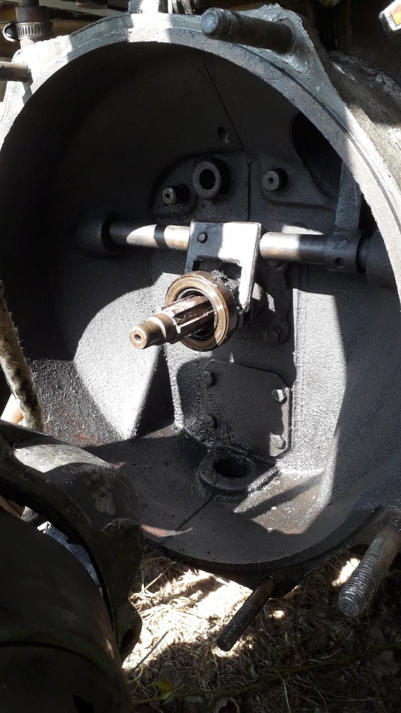

#982 gyula222
2020-09-22 12:04:07

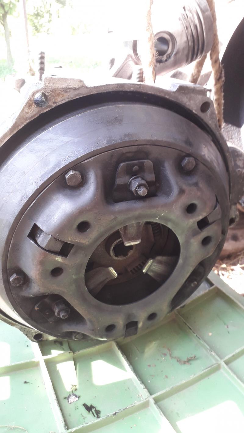

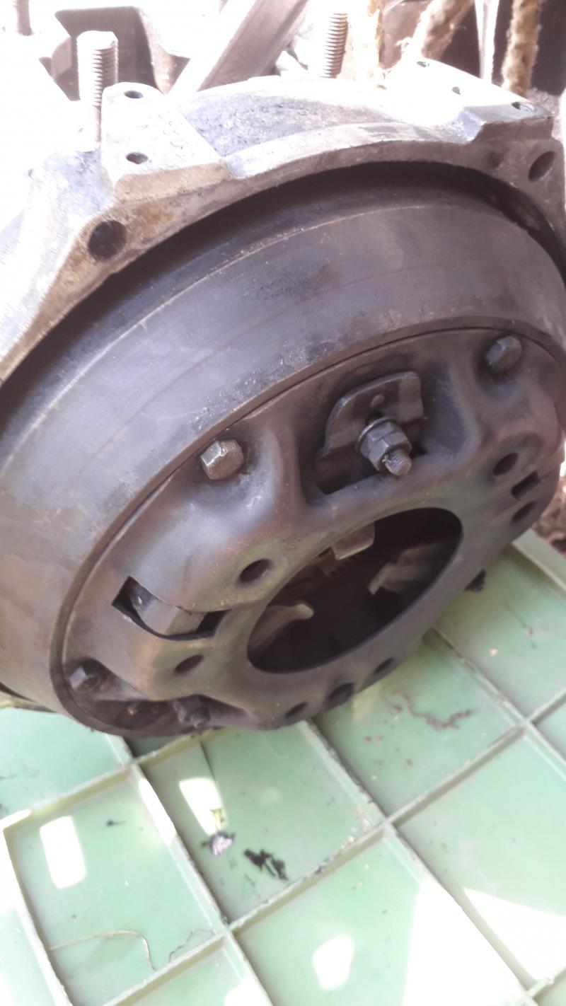

Leszereltem a kuplungot , simán ment .
Következne a lendítőkerék a tengelyről a csavart lecsavartam, de nem mozdul a lendítőkerék.
Nem tudom , hogyan kell folytatni - ehhez kérnék segítséget .
Nem szeretném elrontani, eltörni, hiszen biztosan van
valami trükkje , csak az olyan amatőrök mint én nem tudják.

#980 gyula222
2020-09-21 12:52:25
Válasz Gergő80 #979. hozzászólásáraA kuplungharangnál szétszedtem ,de nagyot csalódtam - úgy látom , hogy az egész kuplungot is le kell szedni , hogy valahogy hozzá férjek a hajtókarhoz.
Hát igen macerás munka.
