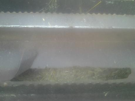

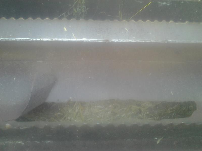

#92 ARES-826
2014-08-27 22:42:37
Válasz #90. hozzászólásra
Ki kell pucolni és behegeszteni! Vigyázni nehogy sok legyen a súlya a behegesztett résznek mert akkor rázni fogja a gépet mert nem lesz jó a súlyelosztása!!smile blinksmile blink
#91 papa maci
2014-08-27 09:31:51
Hát ez matek.....De szerintem ha minden kötél szakad, ki venni és egy lakatos üzem le hengeríti. Hasonló igaz ferdefelvonó elejébe lévő hengert (JD) már csináltattunk. Hibátlanul működik évek óta....Jah és normálisabb anyagból. Mint a gyári.
#90 MFM
2014-08-27 09:05:10
Válasz #83. hozzászólásra
Ez az utóverő dob egyik oldala azért nem tom mit csináljak, mert egy milis szar rozsdás lemez ami kirepedt hegeszteni nem szerencsés, így lehet használni, vagy visszaszegecseljem, vagy új bele?

#82 MFM
2014-08-26 09:36:48
Miközben szezon után kitakarítottam a kombájnt ez a látvány fogadott, mit lehet csinálni ezzel?
