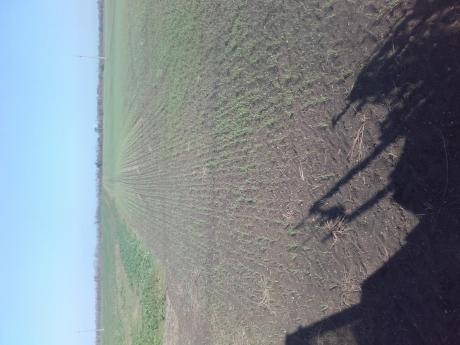

Válasz csoppika #404. hozzászólásáraA rapid után is ilyen, főleg ha puha a föld. Egy kerék kettő sort tömörít, a kerék közök felé nyomódik meg a sor.

#402 csoppika
2017-11-04 12:28:48
Srácok. Egy újnak mondható prontó miért vet így?

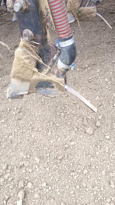

Válasz Agronomus #386. hozzászólásáraSzerintem nem nyomja...mivel nem iszapba megy... A kifújás (kipattogás)ellen lehet ott valóban...

Válasz csoppika #385. hozzászólásáraNem konkrét arra gondoltam, hogy pelepréseli, csak a rajta lévő föld sújától kicsit odanyomja smile whistling

Válasz Agronomus #384. hozzászólásáraNem hiszem...annak a műanyag függönynek nincs annyi merevsége...

Válasz .Szabi. #383. hozzászólásáraBelenyomja kicsit a magot a magárokba, hogy jobb legyen a talaj-mag kontakt esetleg?

Válasz .Norbert #382. hozzászólásáraAz nem lapka, műanyag lemez olyan mint az áruházak raktárajtóin van átlátdzó szalgfüggönyszerűen.
Nem tudom minek van ott, gondoltam arra, hogy ne fújja ki a magot.
Amikor húzom föld van rajta az biztos.
