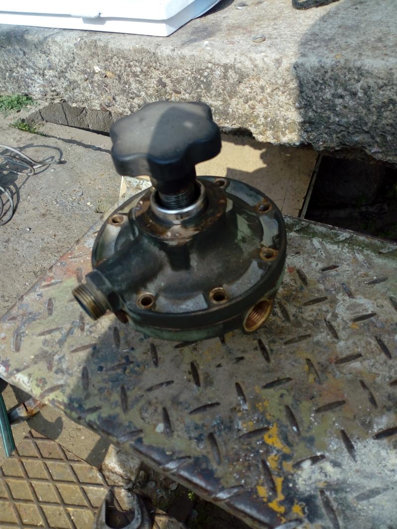

Válasz medikus #420. hozzászólásáraMásodik kép :
- szemből , lentről a szivattyú felől jön a nyomás
- oldalt , a szűrő felé megy a szabályozott ág , a szűrőn keresztül a szakaszolóra
- hátul , a visszafolyó a tartály felé
- a szűrőn a két kis könyök , kettő db nyomásmérő óra csonkja , a nyomáskülönbség mutatja a szűrő esetleges dugulását .

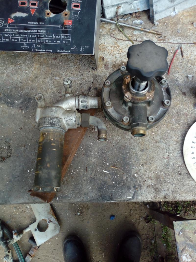

Válasz mtz1221 #427. hozzászólásáraNyomás szabályozó,csak nem értem hogy működik!A fél mind két felén vannak cső kivezetések!A közepében levő membránban,van egy rugós szelep,ami fenékre zár,ebbe megy az állító csavar! közbe meg lyukak vannak a menetes rész oldalán!Kívül a tengelyen van egy tömszelence,tehát azon az oldalon is van folyadék!Ezt a membránt elvileg a nyomás,a nagy felület miatt el tudja tolni,de szerintem nem annyit hogy hátul (ha ott van a túlfolyó) ki tudjon folyni a víz!Egyszerű lehet ez,csak mégsem! Még dolgozunk rajta,de ehhez laikus vagyok egyenlőre!

Válasz medikus #420. hozzászólásáraVéletlenül ez nem egy állítható biztonsági szelep, ami még soha nem nyitott ki, és azért nincs benne vegyszermaradék ?

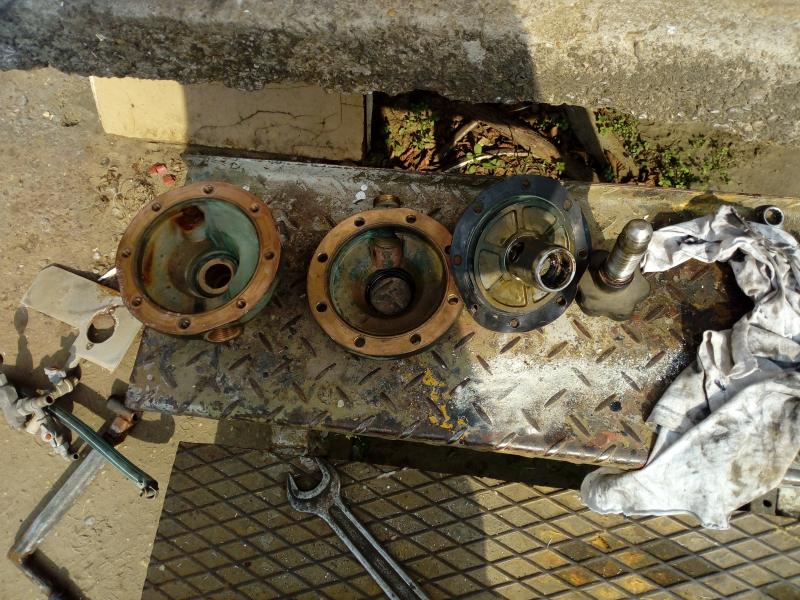

Válasz .Richard. #423. hozzászólásáraNem adjuk fel!!!!Apróra szét szedtem,a szűrőház alig jött ki az alumíniumból! Csak melegítve! A víz a szűrőházba megy valószínű a görbe cső végen! arra gumi cső megy,olyan cső jön fel a szivattyútól! De rengeted plusz van még körbe,ami miatt nem tudom mi hova megy!Vannak keverő csövek,túlfolyó cső,meg még ki tudja mik!A bekötés volna a lényeg! Nyomó,ágak!

Válasz medikus #422. hozzászólásáraSzűrő a hengerben van? Azon nincs kosz ami megmutatná,melyik felé szűr onnan megy a nyomás. Ez lehet nem èr annyit,mint ami fejtörèst okoz.

Válasz .Richard. #421. hozzászólásáraEz az egész bronz! A szűrőház is bronz! Van benne rugó, az állító csavar amibe tekeredik! A légüst lent van a szivattyún! Ez nyomás szabályzó kell hogy legyen! Azt nem értem,honnan kap nyomást! A szűrő felől?

Válasz medikus #420. hozzászólásáraA sárga henger a lègüst? Vagy szűrő?Gondolom függőleges lehet felszerelve. A membránnál ha nincs rugó,meg a tekerőcsavar felè ha nincs valami szelep, akkor minek az a kivezetès a tekerő felöl? Ez nem lehet,hogy nem szabályzó, hanem a vegyszerkeverőnek az elosztója? Mondjuk betekerve nyit a membrán közepèn valamit, keveri, kitekerve meg nyomást csinál? Saccc.

Mai gyüjtemény egy Jessur vegyszerező! Hiányosan kaptam,javításra! Az érdekelne,hogy a nyomás szabályzó hogy működik,merre megy a víz a rendszerben,honnan van betáplálva, melyik kivezetés mit csinál! A nyomás szabályozó hátulján is van 1 vastagabb kivezetés! Középen egy membrános valami,ketté osztja a házat,de vegyszernek nyomát sem találtam egyik oldalban sem!

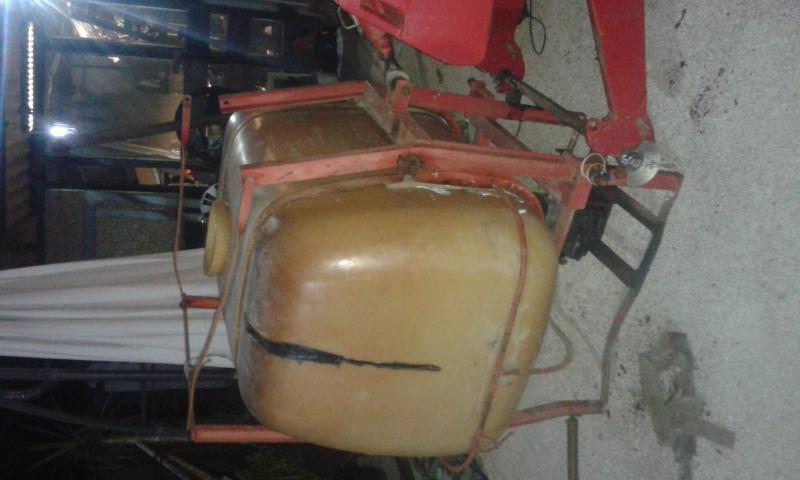

Válasz Mf-es? #418. hozzászólásáraKöszi a választ, szerinted mitől lehet ez ilyen?
#417 Királyfi
2018-02-22 08:12:21

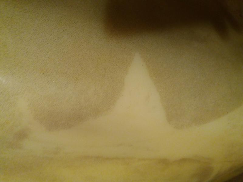

Ja es esetleg, hogy mivel tudnam letakaritani. Koszonom !

#415 Királyfi
2018-02-22 08:04:58

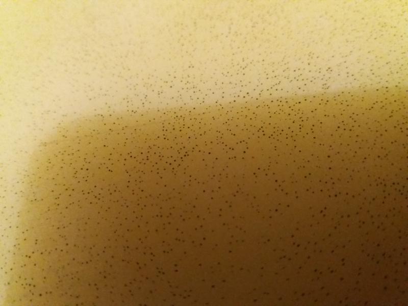

Sziasztok! Tudna nekem segiteni valaki , hogy milyen szennyezodes van a kepen lathato tartalyon?

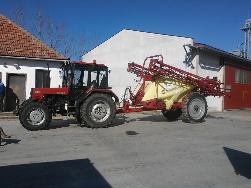

Tudna segíteni valaki, hogy milyen típus a képen látható permetező?képképképkép
