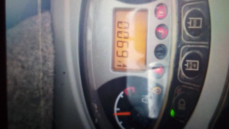

Válasz atis76 #581. hozzászólásáraSzia,
Ez motorhibát jelent. Leállás előtt csipognia is kell, akkor kiír egy hibakódot, az kellene, hogy tudjak segíteni.

#580 atis76
2017-04-15 21:06:29
Bobcat s175 tudja valaki hogy a höfok mérö müszer alatt kis sárga ikon felkiáltó jelel mit jelent most volt nagyszerviz utána kezdet vilogni és kis idö után leál

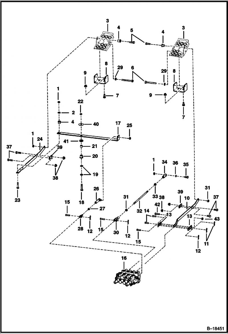

#577 Kgabor73
2016-12-20 09:23:37
Válasz ersom #576. hozzászólásáraÍgy néz ki a pedál mechanizmusod.
Amiket sokan cserének:
30-as csati
4-es persely
34-es fej
28-as csati
26-os fej
