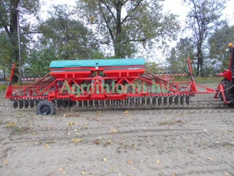

Tanácsot szeretnék kérni! Az idei őszi vetési szezonban "elesett" a jó öreg Lajta super gépem. Kb. 10 éve "a még ezt a szezont bírja ki" szlogennel talpra lett állítva, idén is természetesen. Elvetettem vele 22 hektár kalászost és úgy járt mint a ... lova az utolsó napot nem bírta ki. Kuplung eltört, láncokat leszaggatta, stb.... tehát tudomásul kell vennem hogy nincs tovább szegelés, lejárt az ideje. De itt a nagy kérdés mit vegyek helyette????? Olcsón jót, kisgazdaság számára fenntarthatót, gazdaságosat, kitermelhető legyen az ára MTZ elévigye..... Na csak ennyi lenne a kívánságom, tisztában vagyok vele hogy annyiért minta jó öreg lajták mentek nem kapok semmit, de nem is szeretnék ésszerűtlen költségbe futni, de ismeretlen rosz konstrukciót sem venni. Na ennyi, várnám tisztelettel az ötleteket, előre is köszönöm.

Én ezt vettem lajta helyett (8m).viszont igényli a valtrát.

Válasz Hús Futár #5185. hozzászólásáraA rövid tárcsával együtt 200 lóerő körül volna a vonóerőigénye.
Teljesen felesleges eléje.
10 mázsával szoktunk vele vonulni, azt simán bírja.
Bele lehetne erőltetni 20 mázsát is de akkor nagyon nehéz húzni dombnak felfelé.

Válasz szanberg #5187. hozzászólásáraféltem a rotadisctől mert ijesztgettek, hogy kiesnek belőle a csövek. hát nem esnek. én belehúztam a magot kuki után a d9-el tárcsa-lazító-tárcsa után
Válasz GREVEN #5186. hozzászólásáraÚgy, hogy neki geringhoff adaptere van, teljesen más dimenzió...
Válasz 4964 #5184. hozzászólásáraTárcsázott kuki tarlóba hogy megy el a borona? Nekünk tavasszal a tárcsázott, lazítózottba se megy el napra előtt.
Vontatott dupla tagos.
Válasz 4964 #5184. hozzászólásáraA rövid tárcsát használjátok hozzá ? Menyire bírja azt ha teli tartállyal vonulsz vele ?
Válasz GREVEN #5182. hozzászólásáraKukorica utáni búza vetésre az egyik legjobb a tume vetőgép.
direktvetni is lehet vele oros asztal után is
Mi nehéztárcsa után szoktunk vele vetni.
De ha a tárcsázás le van húzva egy függesztett dupla boronával akkor sokkal gyorsabban lehet utána vetni.
Ennek a gépnek olyan nem volt hogy sok lett volna a szár. Több mtz-s gazdának vetek vele akik a szárzúzó nélküli kombájn után 1x vagy 2x megjárják a kxt tárcsával aztán mehet a vetés.
Fölösleges szerintem túlkomplikálni a dolgokat.
Nekünk 6 talajművelő gépünk van. lazító, tárcsa, függesztett borona,vf. eke , horsch terrano és gyűrűshenger. Bőven elég ennyi.

Válasz szanberg #5181. hozzászólásáraNem érzem azt,hogy nehéz eset lennék.
Csak szeretnék olyan eszközt vásárolni,ami képes nagy hatékonysággal megbirkózni a nálunk előforduló két szélsőséges talaj típussal.
Erre jöttek ötletek,tanácsok és elméletek.
Hiányos még az eszköz ellátottságunk.
Nincs profi asztal,egy jó kombinátor stb.
A jövőbeni fejlesztésekhez próbálom most az ideális vetőgépet megtalálni. Nem engedhetem meg magamnak hogy évente kísérletezgessek 10-en milliós vetőgépekkel.
Jók lennének a demó dolgok,de kis hallal ezen a vidéken nem nagyon áll szóba a kutya se.
Úgy hogy nem érzem magamat nehéz esetnek és retardáltnak sem,mint lentebb a kolléga vélekedik.
Tisztelet teljesen és építő jelleggel tettem fel kérdéseimet.
Arról nem tehetek hogy országunk ezen sarkába nem futkosnak a méreg drága gépek amiket könnyű lenne szemügyre venni.
Jobb híján marad a kérdezés és érdeklődés.
De ezzel befejeztem.
A segitő válaszokat tanácsokat köszönöm ezúttal is!
