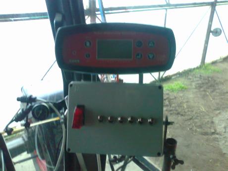

7végén be kötöttük a vetőgéphez a sorelzáró kuplungokat(mivel nincs gps-ünk.... ) hogy a fülkéből kapcsolhatók legyenek manuálisan!így már indulhat a vetés szezon:)

Írj már bővebben erről az sorelzárásról!
Milyen vetőgépp? Milyen kuplung? Láncos vagy kardánhajtású? Kép a kuplungról?

Ez milyen vetőgéphez van? Gyári elzáró kuplungok kerültek fel?
