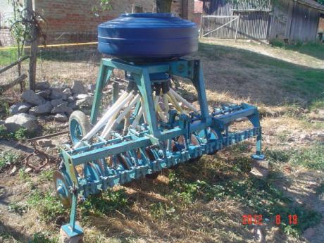

Válasz Balu2 #4470. hozzászólásáraHa a papucsai jó állapotúak, meg a norton sincs szétkopva, no meg olcsó volt, akkor jó lesz az. Gabonára, borsóra... aprómagból max lucernára...
Válasz Balu2 #4470. hozzászólásárasaxonia a551, háát ez öregebb mint én vagyok. minek vettél ilyen óságot? ez már a muzeumba való.kérdés, h van-e még hozzá alkatrész

Válasz Balu2 #4479. hozzászólásáraTalán még megvan, de mivel nem engedi a képet feltölteni, nem tudom, mi lesz... Talán e-mailen.

Válasz csoppika #4476. hozzászólásáraNincs szétkopva semi nemsokat használhatták. 140-ér vettem.
A norton beálitás megvan neked?
Vagy inkább tekergessem végig az összeset? Mondjuk azzal elleszek egy darabig.
Válasz JOSEY #4471. hozzászólásáraNálam még van egy ilyen a-591, kissé átalakítva...
Válasz JOSEY #4471. hozzászólásáraA vetőelem kb lajta32...
Válasz JOSEY #4471. hozzászólásáraMiért, Te mennyi vagy?
Válasz Balu2 #4470. hozzászólásáraEz kérlek egy Saxonia Bernburg vetőgép...

Hello roger special vetogep beallitasanal tudna valaki segiteni??
