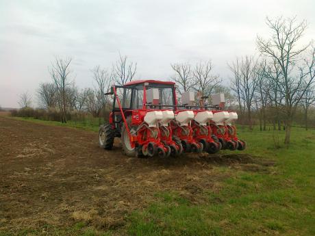

Mióta meg van kb. 300hektár van benne. Tegnap kezdtünk el vetni. Tegnap 17hektár kukoricát vettettem vele, ma meg 6hektár naprát és vagy 3hektár kukoricát. Amúgy 25hektár simán el lehet vetni vel reggeltől estig.

Mi így ahogy a képen is látni, 3,5 volt, szóval ebb benne van a tárcsasor, vetés ellenőrző és mikrógranulátum szóró is. Ja és 105 lovas mtz-vel húzom. 820.2 nem bírná már felemelni műtrágyával megpakolva. Ezért jövőre lehet veszünk az egyikre egy dakota segédmunkahenger szettet. Fogyasztásban jobban jönnénk ki.
