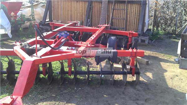

Van egy 4,2-es nehéz "V" tárcsám, aminek a beállításával már hosszú ideje kínlódok, de sehogy se akar egyenesen futni.
A vonórúd középen van, a szöget már állítottam mindenhova, a mélységállító orsót szintúgy. A hátsó tárcsasor kb 3 lapnyival balra elcsúszva szalad.

Ez nem fix hanem van egy nagy csap benne és alul kifurva van egy 8 vagy 10 csavar ki ne essen de ha kell holnap csinálok képet ahogy elfordul!
Válasz #151. hozzászólásra
imhol egy másik szögből fotózva
ha nem megy bele a földbe akkor biztos el fordul
Válasz #149. hozzászólásra
Csapot nem látok,de furatot sem,nem véletlenül kérdeztem.
Válasz #148. hozzászólásra
állitólag csapon fordul a vonólapja
Válasz #144. hozzászólásra
Hogy fogsz ezzel a fix húzóval fordulni?Erre kiváncsi vagyok!

Egy kép !
ez ilyen de nem fog szétszakadni csak 8.5holdban használom elég erös az csak nem látszik!

Hát let is már hegesztve meg erösitve is kicsit gyenge az eleje
D
e atol még fasza munkát csinál.
Válasz #139. hozzászólásra
Az nem fix hanem elfordul balrais meg jobbrais,sok ember azt mondja,hogy gyenge de elég erös többiek 100x100 ból van csinálva ami hegesztve vagy csavarozva van a vonó szem!
Válasz #130. hozzászólásra
Érdekes vonószerkezet megoldás
nekem nem mondhatnám hogy tetszik
Mintha fix lenne nem okoz gondot a fordulásnál?
