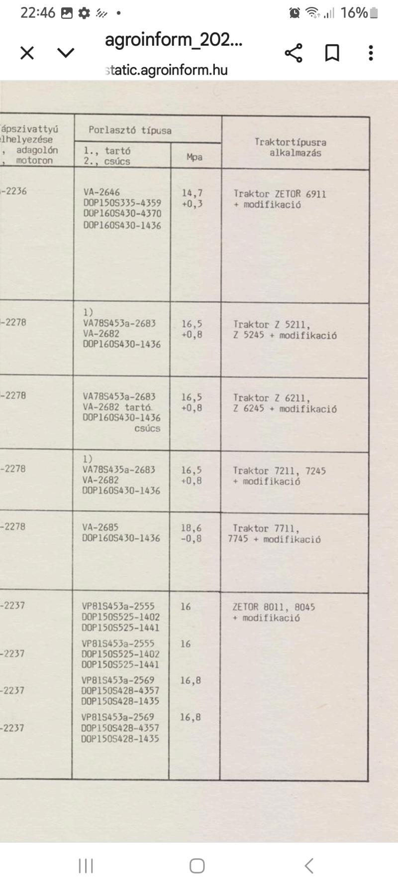

#438 rtamas1976
2025-07-18 19:26:40
Válasz lorant90 #437. hozzászólásáraÉs amit adtak hozzá dop150s

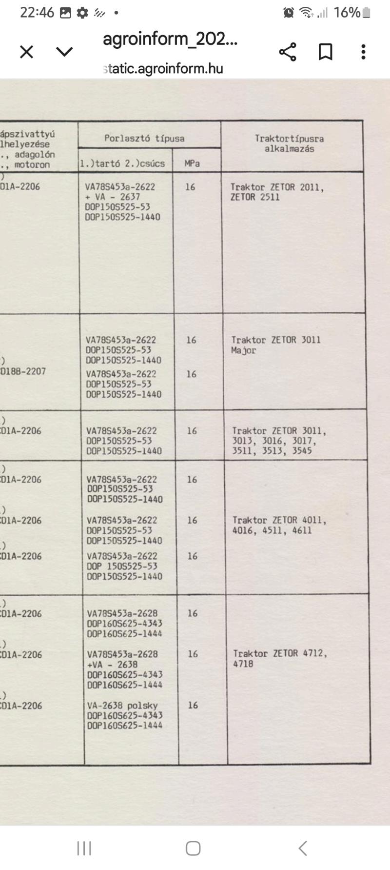

#437 lorant90
2025-07-18 19:11:12
Válasz rtamas1976 #436. hozzászólására1436 az a 6911-70-72-77 sorozatba valo
#436 rtamas1976
2025-07-18 18:27:04
Szevasztok!
Van egy háromhengeres zetor motor egy targoncàban. Jól indul viszont kicsit gyengécske. Porlasztóit kivettem.
Dop160s430-1436 van benne.
Dop150s525-1440 amit hoztak hozzá.
Az eredeti sem rosszak, bennehagyam?
Nagyonrég csináltam ilyet de úgyrémlik az eredeti is dop160al kezdődött.
