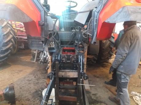

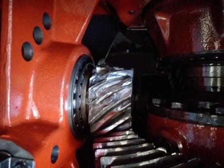

#10350 Hús Futár
2020-12-10 19:58:18
Válasz tusalevi #10348. hozzászólásáraHa szét szedtétek a differenciálmű bolygókerekeinek a hézagoló lemezeit cseréljétek ki mert az széria hiba ezeknél . Nekem most jön télen ez a javítás .

2020-12-10 10:51:53
Válasz Hús Futár #10347. hozzászólásáraCl. Szuk 3000 óra 2017gép, 3-as lemken europal 120-t.
#10346 Hús Futár
2020-12-09 22:26:23
Válasz tusalevi #10340. hozzászólásáraEz igen . Mennyi óra van benne ? Mekkora eszközöket húz ? Forterra HSX vagy HD ?

#10340 Sk Laci
2020-12-09 18:48:49
Válasz tusalevi #10340. hozzászólásáraMit húzott a Forterra, hogy ennyire eltekerte a körtekereket?

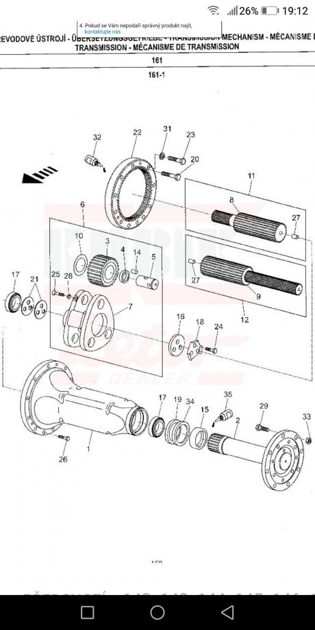

2020-12-09 18:05:36
Valakinek netalán Zetor Forterrához (140), hátsó hidról/combról ábrák/képek.
Szét van szedve, pénteken ha minden igaz jön az új alkatrész es nem ártana egy kis segitség az összerakásnál.
