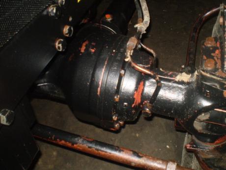

#7883 csoppika
2017-11-28 04:44:30
Válasz kolbász #7883. hozzászólásáraSzerintem ez az első olajnyomásra működő lamellás difizár kapcsoló olajcsöve...

#7880 kolbász
2017-11-27 23:33:45
hali ez elő hajtásban az a két cső mit kapcsol rácsatlakozik egy elektromos szelepre ugyan olyan szelepre mint ami az első hajtást gardánját kapcsolja vagy ez a két szelep egyszere müködik?

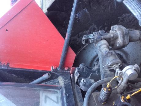

#7845 csoppika
2017-11-08 21:50:36
Válasz T.f. #7839. hozzászólásáraEmelőkart nem akarom bolygatni, mert úgy járok mint orosz testvéreivel, elugrasztom, oszt lötyögni kezd...
Marad így, majd inkább tekergetem a felső orsót...
A hidraulikus harmadpontot sem tudom használni, mert beleér a munkahenger töve a konzolba ha összecsukom (és közelít a függőlegeshez)szállításhoz...vagy megpróbálom fordítva hogy néz ki...smile sweatdrop

#7841 csoppika
2017-11-08 19:07:49
Válasz T.f. #7839. hozzászólásáraA függesztőorsó emlékeim szerint az elsőben van.(nem biztos) De ekénél is volt probléma, hogy beállított állapotban kotorja a falevelet forduláskor a földön...

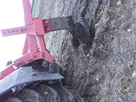

#7839 csoppika
2017-11-08 19:05:42
Válasz T.f. #7839. hozzászólásáraArra gondolsz, hogy az orsó belsőmenetes része szorul be a 2 függőleges lapolás közé?

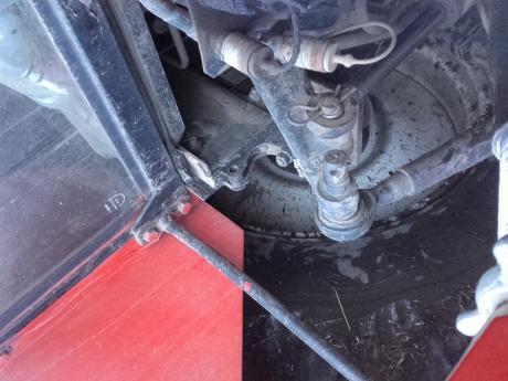

#7838 T.f.
2017-11-08 18:51:15
Válasz csoppika #7838. hozzászólásáraA függőleges előtt már megszorulhat az orsó középrésze a konzolnál !
A vonókar működési tartománya mekkora ?
Nincs elrakva 1-2 foggal az emelőkar ?
A függesztőorsó a vonókarnál melyik furatba van (neked az első lenne most jó )
#7837 csoppika
2017-11-08 18:37:44
Válasz T.f. #7834. hozzászólásáraElvileg amíg nem megy a függőleges közelébe a felső orsó, nem feszülhet, ugye?
