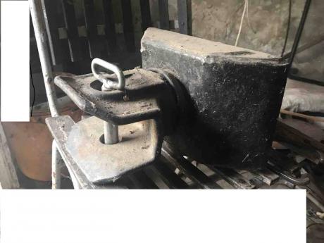

#7469 csoppika
2017-08-16 20:50:25
Válasz lorant90 #7469. hozzászólásáraAkkor ez valószínű bemegy a gyári 12145 konzolba, az IFA fej helyett?
Egyszerűbb lesz, mint a 30-as laposvasat levágatni,hegesztetni...
Nem tudsz eladót? Olyan 40 euró körül? Csak a fej. Itt lenne ez 48 euro.
#7468 lorant90
2017-08-16 20:45:54
Válasz csoppika #7466. hozzászólásáraEnis ezzel huzom a tarcsat ,az a lenyege h a gumik jol osszelegyenek szoritva es ha lazul utana legyen huzva . Egyebkent semmi gond nem lesz vele
#7466 lorant90
2017-08-16 20:39:29
Válasz csoppika #7466. hozzászólásáraNalunk az osszes zetoron ezek a vonofejek vannak
#7465 csoppika
2017-08-16 20:36:07
Válasz lorant90 #7465. hozzászólásáraA 30-as csapot karcsúnak találom... Mit gondolsz? Most olyan 40 körülivel húzom.
Akkor vszínű nem 16 tonnás a fejecske...
#7464 lorant90
2017-08-16 20:31:20
Válasz csoppika #7462. hozzászólásáraEzek a fajta vontatok a 7211-5211 traktorokra valok csak minta huanyoznanak rola a fülek
#7463 csoppika
2017-08-16 17:53:53
Válasz vén cigány #7463. hozzászólásáraTárcsázni akarok. Ami van erdészeti szerkesztett vonófej, azt alakítanom kellene, mert a nagy fesztáv(fülek között) miatt közbe elrepednek a csapszegek... Meg perselyezni is kellene... Ráncigálja a tárcs(csa)át... persze az sem segít a dolgon, hogy a vetőszekrény miatt egyensúlyban van a munkagép...
#7462 vén cigány
2017-08-16 17:45:30
Válasz csoppika #7462. hozzászólásáraHa csak vontatni akarsz vele, miért ne lenne alkalmas??????
#7461 csoppika
2017-08-16 17:43:29
Srácok.
Ez a vonófej állítólag Zetoré(melyiké lehet?). Hány tonnás lehet?(eladó szerint 16) 30mm csapátmérő... Ha a gumibakot kicserélem esztergált perselyekre, akkor alkalmas lehet vontatott tárcsával való melóra? (30q tárcsa, 115ló...)
