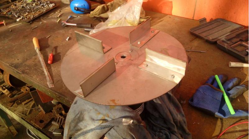

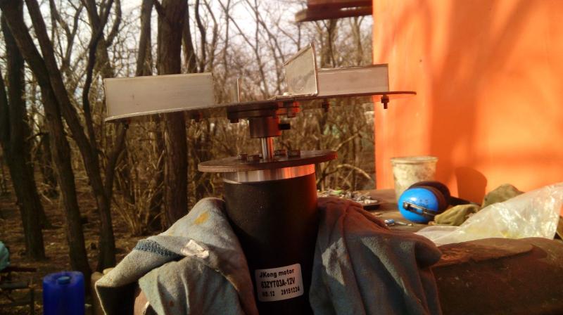

Az építésben eddig jutottam:
Kész a repítőtárcsa, anyaga saválló lemez. A szórólapátok szintén ebből az anyagból vannak, 20x20-as zártszelvény szétvágásával készültek.
Időközben a szórótárcsa rákerült a motor tengelyére is.

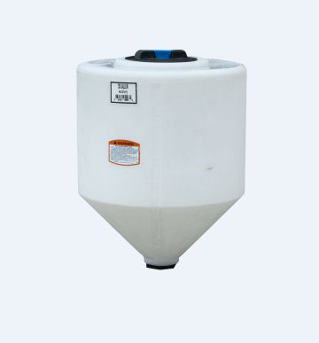

Válasz kis Zombi #89. hozzászólásáraGondoltam én is hordó felhasználására (csavarós tetejű), de úgy vélem a magtömörödés miatt jobb ha alacsonyabb és szélesebb a tartály.
A gyártatással az a gond, hogy nem áttetsző az anyag. Indukciós jeladóra van szükség, vagy a tartály "felhasítására" kémlelő ablak kialakításához. Kérdés, hogy ekkor mennyire stabil.
Angliában találtam végül, de gyártót is kérdezek még. Az Usában rengeteg van, de nem postáznak
Válasz monolit #88. hozzászólásárahttp://www.bi-bor.hu/termekek/tartalyokmuanyag/hordo-muanyag-30-lites-csatos-fedovel
Kúpos felületre rámelegíteni hőlégfúvóval
Vagy kúposfenekű tartály gyártás, a lap alján.
http://www.muanyagmunkak.hu/tartaly.html
Nem tudjátok hogy hol lehet ehhez hasonló tartályt vásárolni?

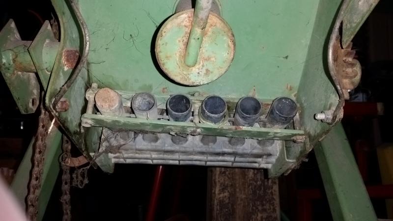

Válasz gergő07 #85. hozzászólásáraNincs benne. Nem arra lett tervezve. Talajfertőtlenítésre, s mikrogranulátumra..

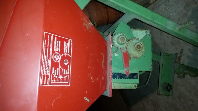

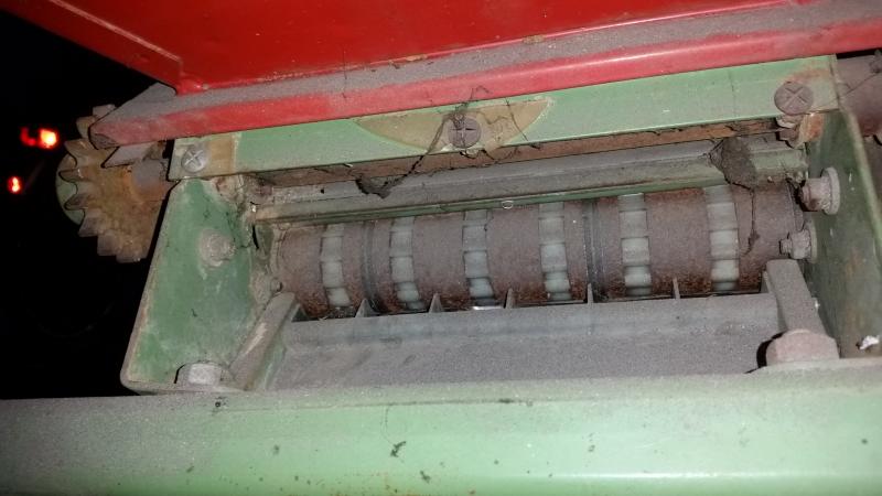

Válasz Gege #84. hozzászólásáraTisztító kefe van benne, képen nem látni? Apró olajos magnál nemárt ha van.
Válasz gergő07 #83. hozzászólásáraez is pneumatikus vetőgépről való!
vetőrésznél vákuum van, itt meg nyomás. igaz, vékonyak, meg csekélyek is. ha megmarad, leesztergálom szélesebbre, s megfurkálom mélyebbre, vagy az agromaszosét belefaragom,( van több fajta ha jól tudom)
( ezért írtam, hogy kis barkácsolás szükséges hozzá.)

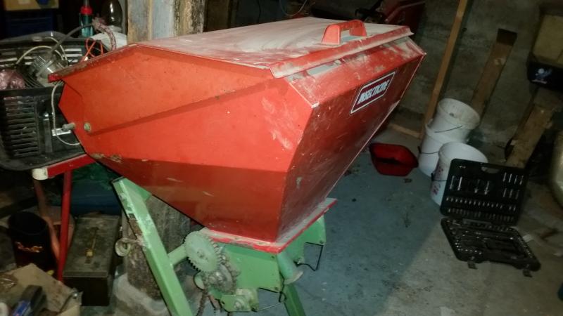

Válasz Gege #80. hozzászólásáraNem rossz de lehetnének szélesebbek az adagoló kerekei a nagyobb magok végett, de apró magra jólehet. Én nem mondanám biztosra hogy elég lenne az MTZ vetilátor! 6-8 csövön ki kell fújni neki a magot, sokszor függőlegesen felfele is, mondom úgy hogy van pneumatikus vgépem.

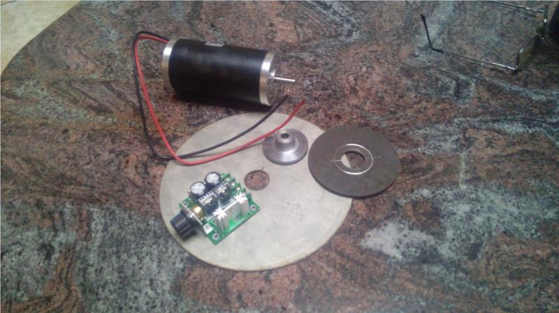

Épített közületek valaki elektromos szórva-vetőt?
Szerintem óriási a nyereség rajta, ezért én most kezdtem el egy összeállítását. A főbb alkatrészei már megvannak.
Motor: 53 dollár
Szabályzó: 4,24 dollár
Szállítási költség: 0 dollár
Esztergályos munka: 1.000 Ft
Szórótárcsa: 0 Ft
Szórókar: 0 Ft
Állami bünti: 6.200 Ft (ÁFA+vám)
A szabályzóval kipróbáltam, szépen és halkan működik.
Az Agromasz sp 200-hoz hasonló építéséhez szükséges alkatrészek is beszerezhetőek. Ha ez a projekt sikeres, tervezem a levegős változat kivitelezését.

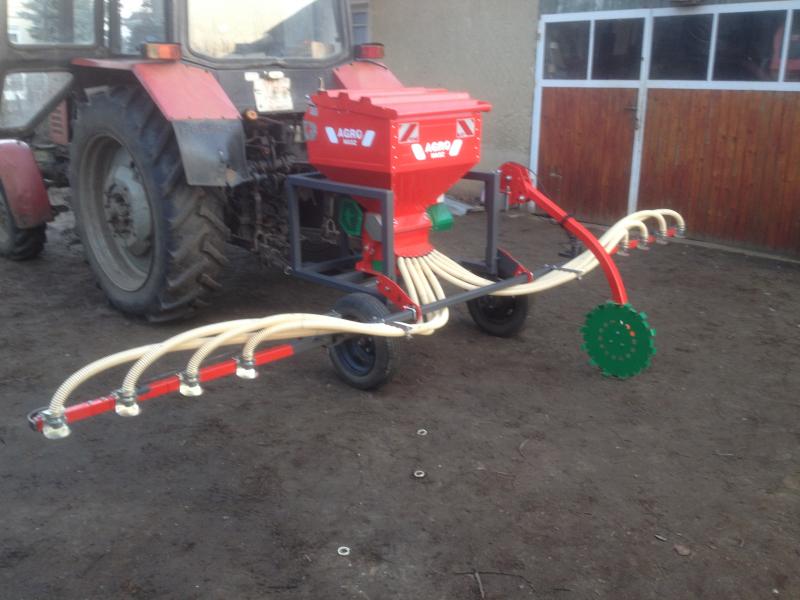

Válasz kis Zombi #52. hozzászólásáraEz milyen vetőgép?Mi a neve?mivel továbbítja a magot abban a hosszú gégecsőben?

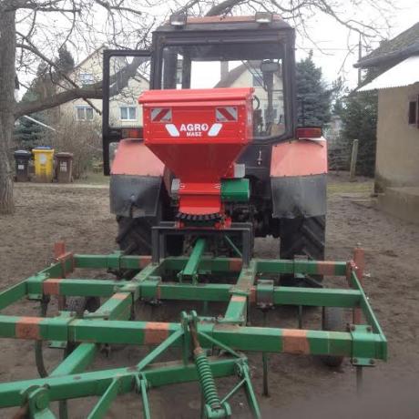

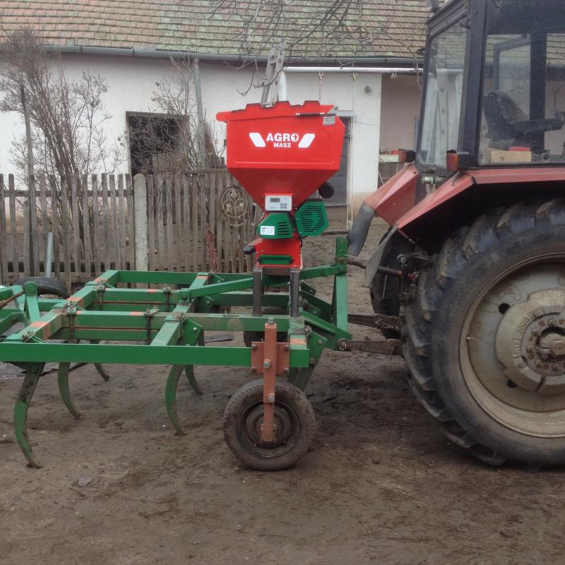

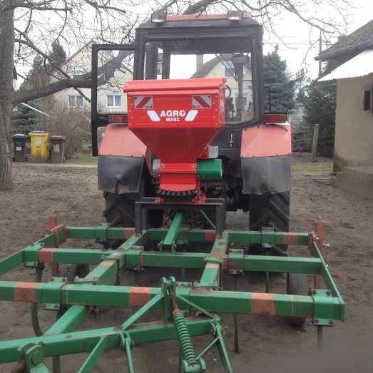

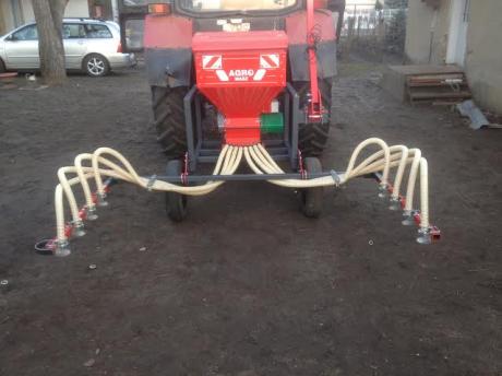

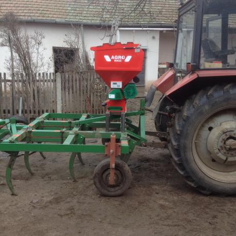

Válasz kis Zombi #52. hozzászólásáraFacsíkba szóró nagyon jó lett! A gruberre én megpróbálnám a szóró egységet, a váz fölé, és a 2-3 kapasor közé tenni, a 3. kapasortól előre fele 1/3 környékére, úgy beállítani a szöget hogy a váz alatt és a 3. sor kapa között szórná a magot. Képről kicsit nehéz, de talán jó lehet, és nem kellene szétbarkácsolni a hengereket.
Válasz rongyos #54. hozzászólásáraOnnan, de nem én vettem, hanem a barátom. Én csak kiagyaltam, és segítettem elkészíteni. Nehogy már olyan gépet kelljen majd tőle kölcsön kérni, ami nem elégíti ki az igényeimet :-)))
A grubberre, a konzolt fusiba csaptuk össze, amíg száradt a másik gépen a festék.
Válasz rongyos #54. hozzászólásáraKönnyű annak, akinek van mivel gondolkozni.
Válasz kis Zombi #52. hozzászólásáraItt a pont!!! Az innováció...gratula!!! Szal-Agrónál vetted?
Válasz kis Zombi #52. hozzászólásáraHa publikus, akkor a vetőgépet kitől vetted, és mennyibe fájt?
Variációk egy témára
Ennél előrébb nem tudtam tenni, de nem is lehetne, mert kiverné a hátsó ablakot ha felemelem a grubbert. Remélem így fogja bírni emelni.
Gyümölcsös facsíkba is ezzel a géppel fogjuk szórni a magot.
Munkahelyzetben
Szállítási helyzetben. A szárnyak rugó ellenében hátra tudnak hajlani, mint a facsíkvegyszerezőn.
