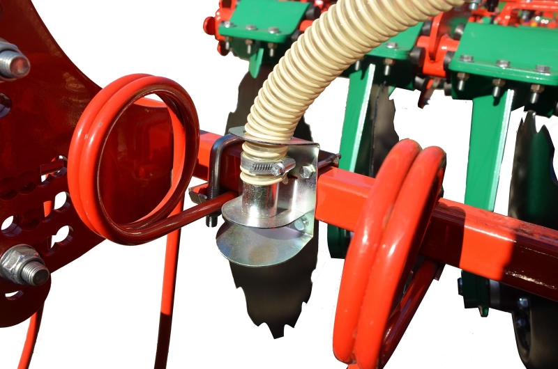

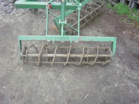

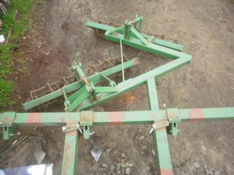

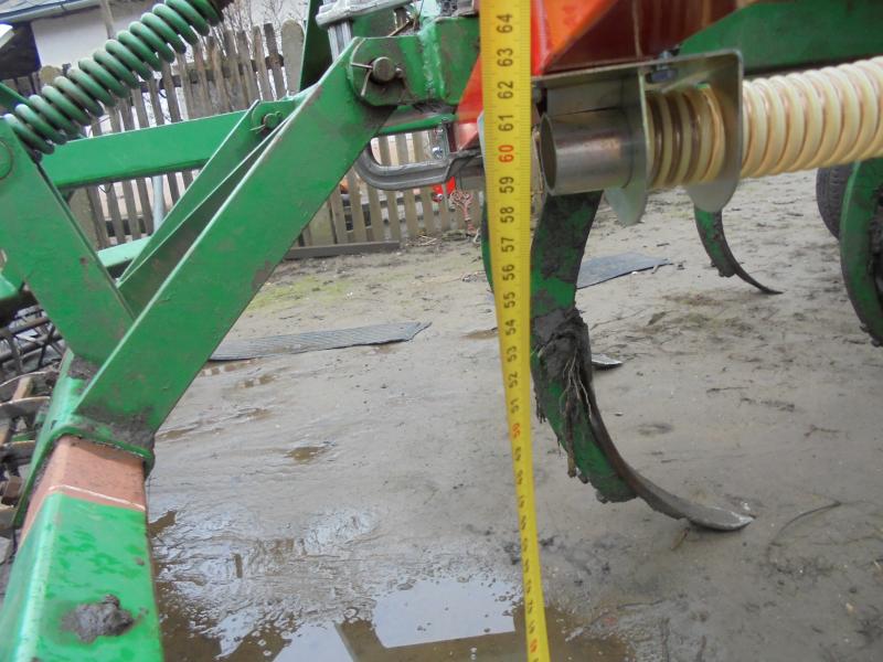

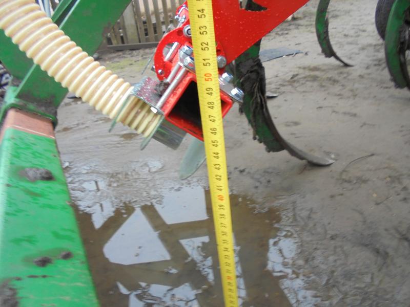

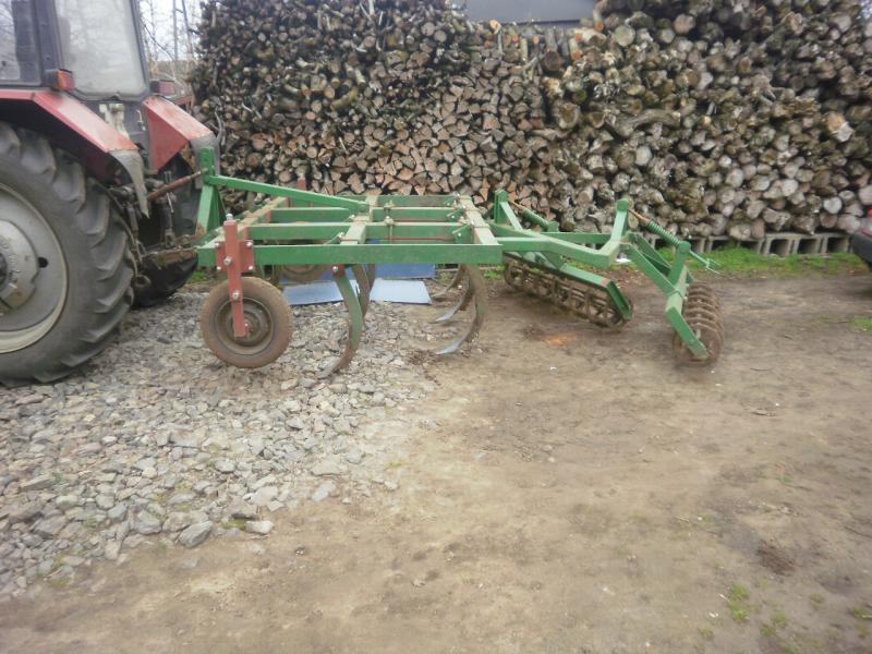

Válasz Mf-es? #44. hozzászólásáraKerestem képeket. Az elmunkálóhengerek szögben járnak, és nem lehet rá fogatni a szórókeretet. Ha előre szórná a magot nem kerülne mélyre, ha még a kapa rádobja a földet ?
Kapák mögé, henger elé lenne jó beszórni a magot, csak az egyik oldalon nagyon kevés a hely a kapák, és a henger között.

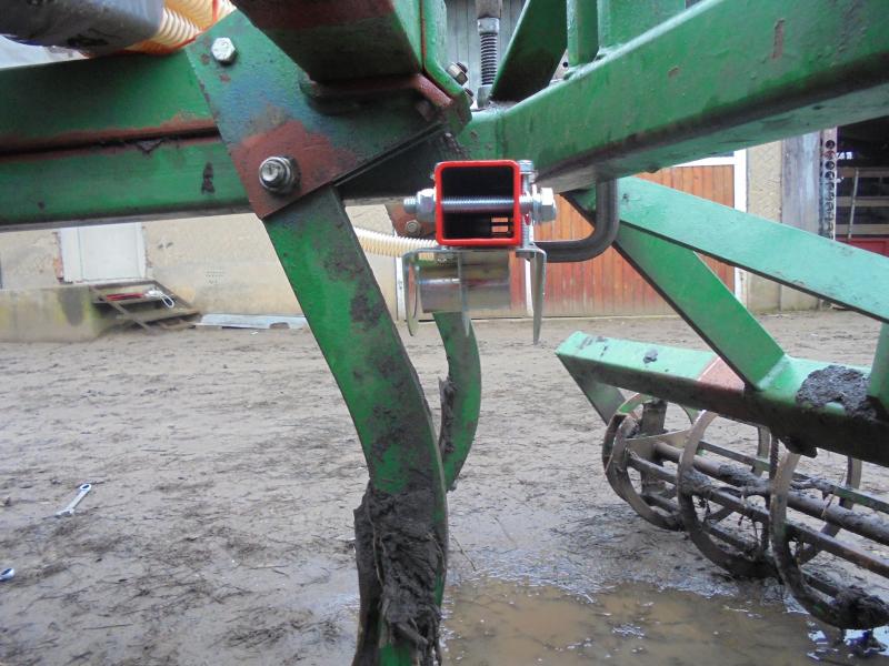

Válasz kis Zombi #41. hozzászólásáraÉn lehet a rögtörő vázára tenném,és előre szórná a magot.

Válasz kis Zombi #41. hozzászólásáraAz egész gépről tegyél képet.Okosabbak lennénk.

Válasz Mf-es? #40. hozzászólásáraNekem az első kép szimpatikusabb, csak attól félek, hogy összehúzná a szármaradványt. Munkahelyzetben 20 - 25 cm -re lenne a talajtól.
Elfelejtettem leírni, hogy 225 cm a munkaszélesség, tehát 25 cm-re lennének egymástól az ütközőlapok.

Hogy lenne jobb felszerelni az ütközőlapokat ?
Így ?
Vagy így ?

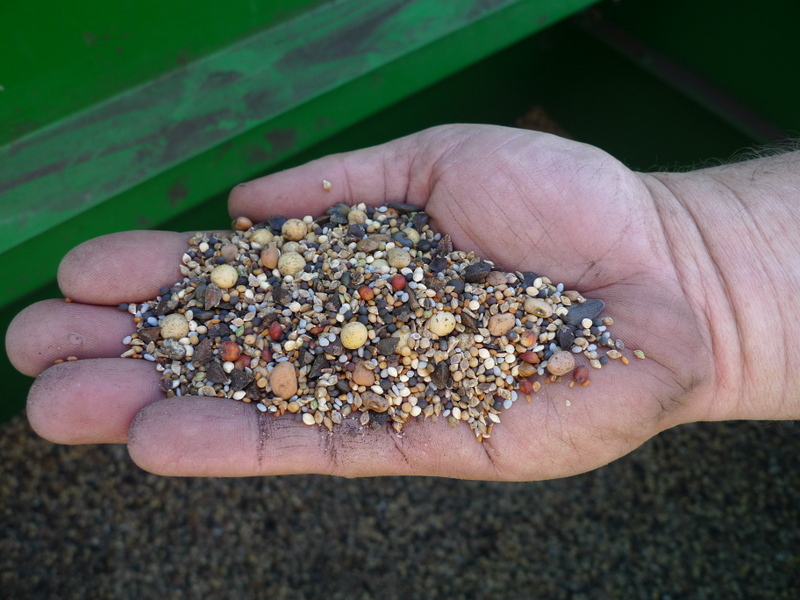

Válasz Cajg #33. hozzászólására Az Aitchison elég népszerű Új-Zélandon és Ausztráliában, de már az angoloknál is gyártják. Próbáltam behozni ezt a szivacsost, de a főnök azt mondta, nem érdekli az export, mert a hazai igényeket sem képesek ellátni.
Több évtizede használják ezt a szivacsot, remekül működik.
Az alábbi képen lévő keveréket pedig a régi szekrényes JD750 gond nélkül kivetette megfelelő vetésképpel.
Szóval vannak olyan vetőgépek, amik kezelik a szélsőségesen eltérő magméreteket.

Ezen látható hogy nem lehet elfordítani a fejet olyan egyszerűen, mivel nem csőre van van szerelve.
Itt ellenkezőleg van szerelve, de itt is csavar rögzítésű az ütközőfej.
A vízszintes elhelyezés szerintem problémásabb, mivel a légáram ereje a magok eltérő mérete miatt rosszabb szórásképet mutat.

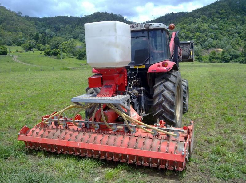

Válasz monolit #2. hozzászólására Mfes gépe jóval drágább verziókban már piacon van nyugaton, erre cserélik le a takarónövény vetőket. Fel tudod szerelni az eszközökre, oda viszed a magot a csövekkel, ahova kell, nagy magot tudja osztott tartállyal a mélybe vetni, kapa mögé, apró magvat felszínre szórni.
Most nem tudok jobb rendszert ezeknél, egyenletesen adagolnak vegyes magot is, takarékos megoldás.

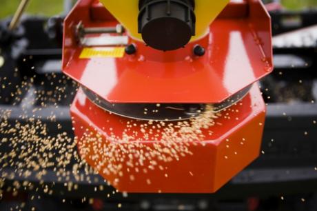

Az első kérdéseim a repítőtárcsás elektromos szórókról lenne.
Grubber használat esetén (zöldtrágyavetés) hová érdemes felszerelni?
a, elől, a traktor orrhoz
b, hátulra a grubberre, ebben az esetben hova szórjon
Mennyire osztályozódik szét a sokmagvas (5-10) vetőmagkeverék?
A sokmagvas keverék kiszórható vele jó hatásfokkal? Nem akadnak fel a nagyobb méretű magok az apró magokhoz résnyire kinyitott garatnál?
