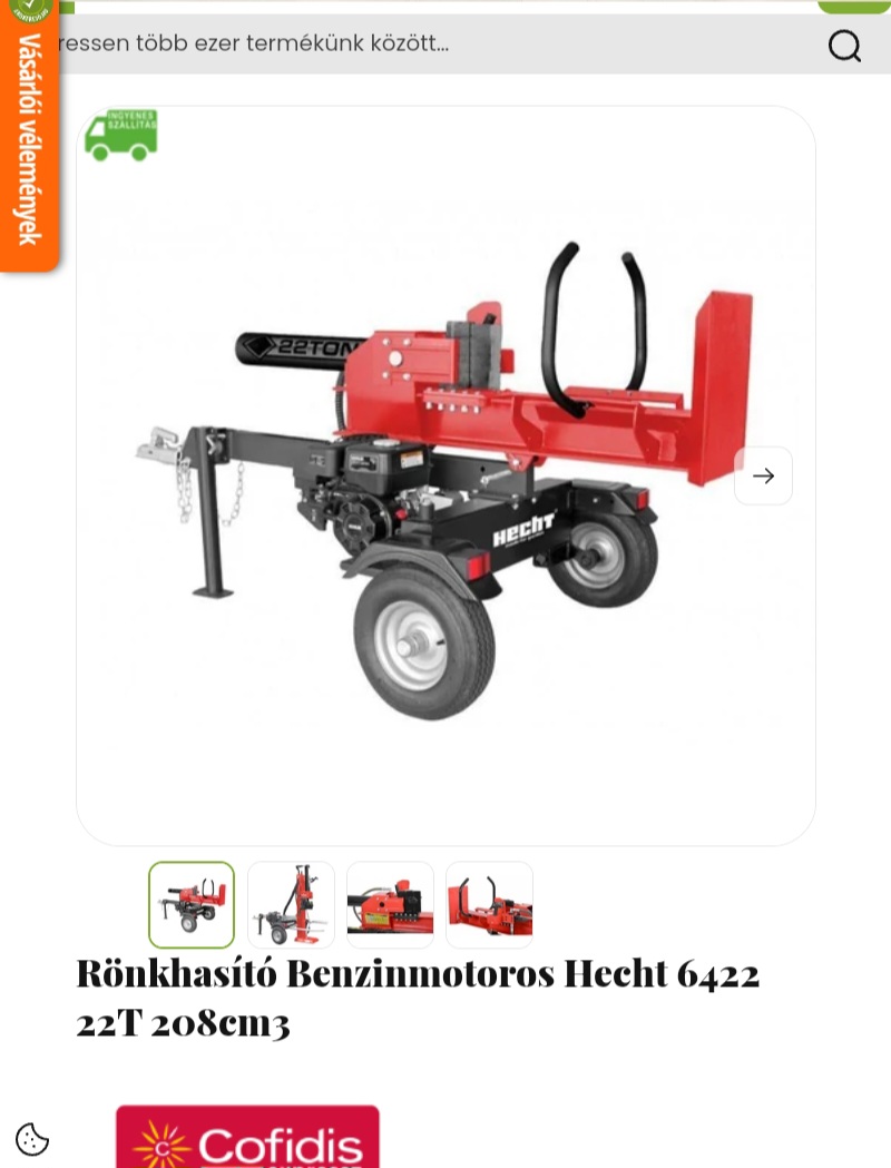

rákerestem neten, azt írjéák, hogy ezek a motorok 3600at fordulnak. ezt el nem hiszem, annak ordítania kéne, ez semmi, ketyerészik. de azért akkor is meglehet a 2000, az meg már bőven elég olaj, sőt sok is. lehet fordulat csökkentővel kéne működtetni, és biztos elbírná?

2025-07-23 22:18:10
Válasz envagyok2 #93606. hozzászólásáraSemedig olyan pumpa kell ami csapágyazva van a meghajtó csonk felől. Kapacitas az amúgy lenne, van itt ismerősnek felcsapagyazva kis bager főtengely szijtárcsájára, eleg fürge vele fél gázon
#93608 termelo
2025-07-23 22:07:38
Válasz envagyok2 #93606. hozzászólásáraFejből úgy rémlik, hogy 3,5 az 540 es kardánhajtású szivattyúban a szorzóház áttétele.
Az kb. 1900- as fordulat azaz 60 liter/perc.
Nekem a Kite a 25 liter/percre számolt azt hiszem 15 lóerőt ha jól emlékszem 180 bár-on
Ezek szerint nem mert jóval alapjárat alatt lenne a 25 liter/perc viszont a 13 lovas benzinmotor alapjáraton semmi

#93606 envagyok2
2025-07-23 21:51:27
szerintetek egy ilyen sima 13 lovas benzonmotor elhajtzana egy ns32-es szivattyút fahasogatón?
és mennyire? ez élhető, vagy halálra szopnám magam?
