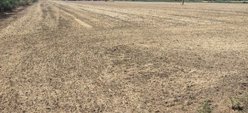

Válasz VMisi #5123. hozzászólásáraÉn soha nem beszélek mellé.
Csak fáradt vagyok, és így aratás után számolgatva , nektek is holdban beszélek.
Válasz mtz1221 #5122. hozzászólásáraAzért a 3 litert nem hiszem, de még a 6 is hihetetlen.
A szalma is fent maradt elég jól, bár még meg is hengereztem. Én így várom az esőt.
