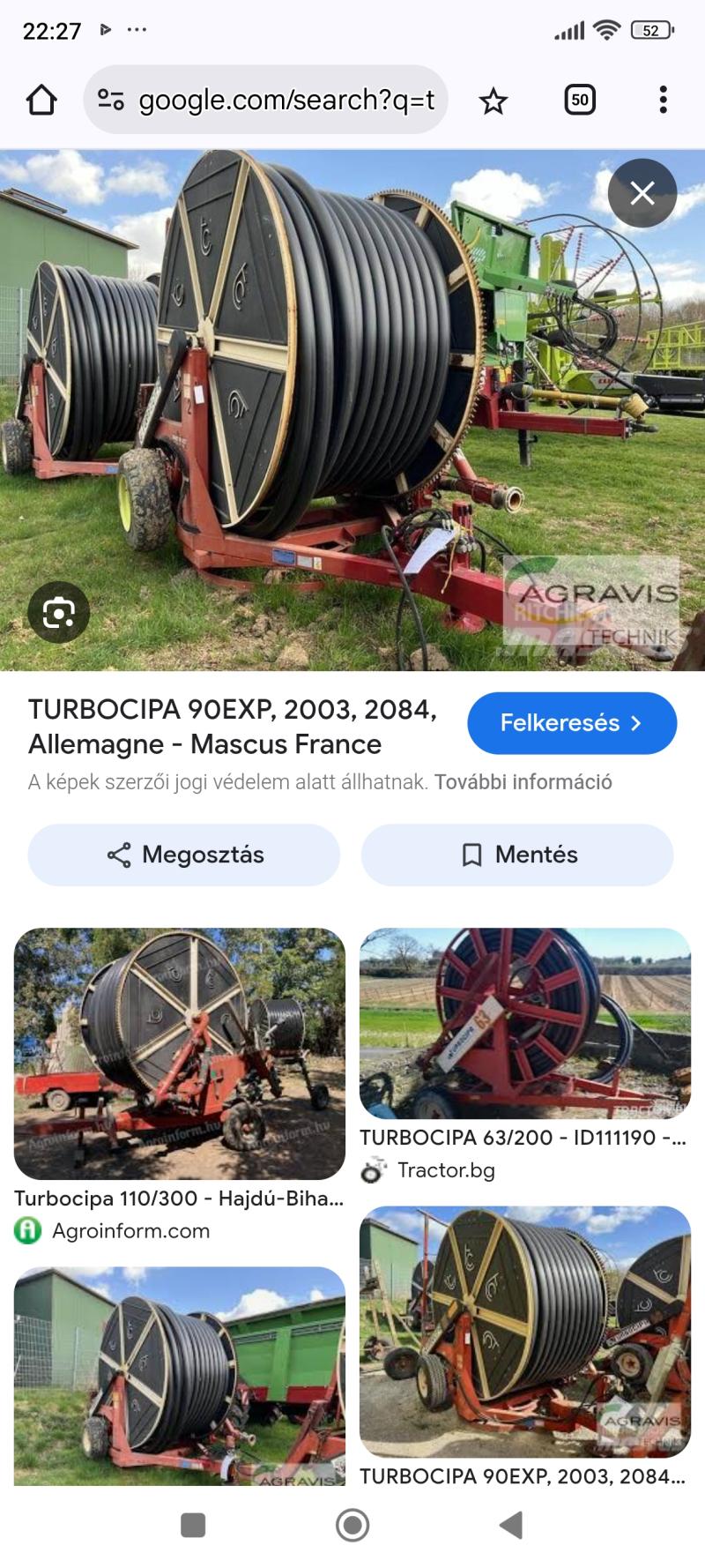

Válasz Hunter_ #4770. hozzászólásáraMűszaki problémánk volt, azzal kapcsolatban lett volna kérdés, de időközben megoldódott.
Válasz Hunter_ #4770. hozzászólásáraVan egy 90/200-as dob.
SDI (felszín alatti csepegtető öntözés) kiépítésének hektárköltségről hallott már valaki?
Válasz Hunter_ #4770. hozzászólásáraIgen.
Válasz máris szomszéd #4777. hozzászólásáraTúróscsípa
Válasz Hunter_ #4770. hozzászólásáraEz meg mi a csodabogár?

Valaki öntöz Turochipával?

Válasz envagyok2 #4760. hozzászólásáraHidransrol hidransra át kell tenni a csövet. Van hozzá ilyen traktoros cucc amivel húzod, igazgatod a csövet. A prospektuson meg a promóciós videókon minden szépen mutat.
Válasz Rabó001 #4758. hozzászólásáraéjszaka ez nekem is eszembe jutott, hány méter csövet bírna maga után vnszolni, hány méterenként kéne a hidráns? és ha odább kell állni, akkor a csövet hogy húzztok utána? kézzel megy ez, vagy inkébb traktor? mondjuk egy kvad el bírná zni?
