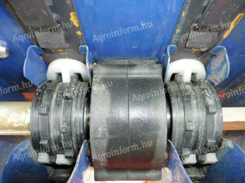

Válasz csoppika #169. hozzászólásáraHa mandzsetta alatt azt a kis fehér műanyagot érted amit a gabonás vetőelemre teszel akkor az. Nem külön vetőelem. Lucernát vetettem már vele így kicsit macerás de működik, arra kell vigyázni hogy jól támaszkodjon, különben megfordítja a kerék...
