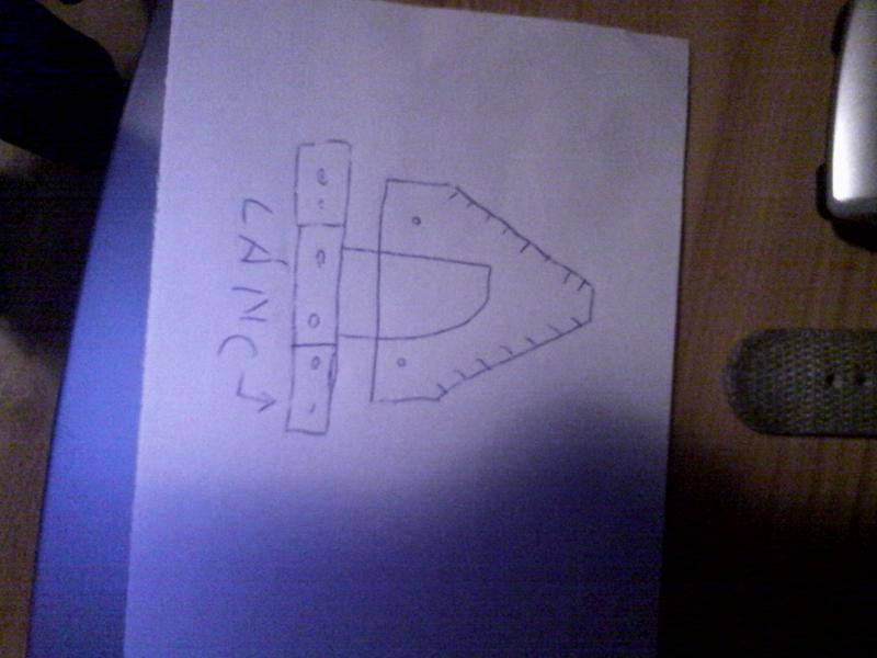

#176 Agronomus
2017-10-01 19:56:04
Válasz Agronomus #175. hozzászólásáraDracke-nek a fotó..bocs a késlekedésértsmile innocent...lerajzoltam, mert ma kukit vágtam már, és a pengéket levágtam...a lényeg szerintem látszik..a fül aljára van penge.

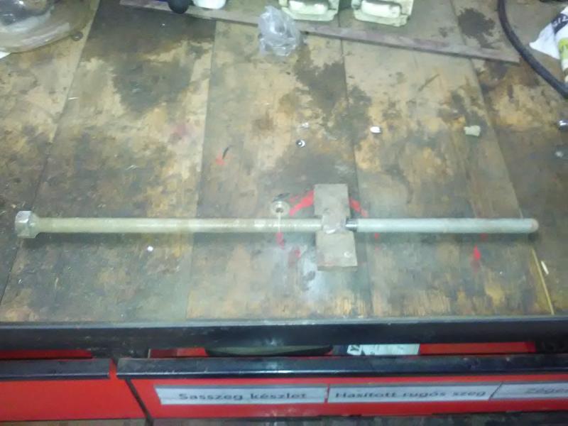

#164 Mf-es?
2017-09-21 14:35:32
Válasz medikus #163. hozzászólásáraKépen nem látom,de ahová a betét megy,ott levettük a láncvezető lemezeket is.
A lehúzó.

#161 Mf-es?
2017-09-21 13:50:16
Válasz medikus #159. hozzászólásáraMindegy.Mi csináltunk hozzá,lehúzót.Mert,ha rá van rohadva,kalapálhatod egy darabig.

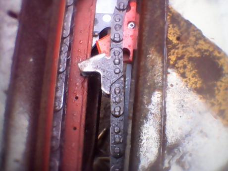

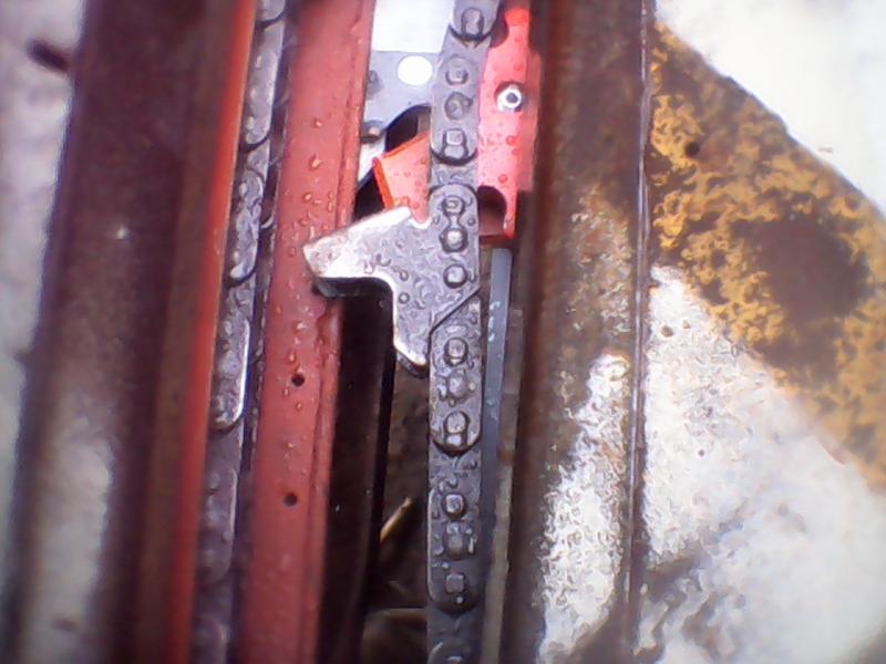

Válasz Agronomus #157. hozzászólásáramáshová nem kell hegeszteni pengét? csak a láncfülekre? mind a két oldalra, vagy csak az egyikre? mindegyikre vagy csak minden másodikra? kb hány darab kell amugy?
#157 Agronomus
2017-09-21 11:22:04
Válasz dracke #155. hozzászólásáraLényegében leveszed a láncot, és a fül aljára ráhegesztesz egy kaszapengét, lehetőleg a vastagabb fajtából....semmi extra...csak arra figyelj, hogy ne érjen bele a burkolatba smile thumbupcool

#154 Agronomus
2017-09-19 21:46:31
Válasz dracke #151. hozzászólásáraÉn csak az egyik láncot pengéztem fel, és ugy állítottam be, hogy a két lánc fülei közvetlen egymás mögött legyenek...lenyomtam vele a 7 hektárt, szépen szedte, de nyúlnak a láncok....betéttel az igazi!smile thumbup

#148 Koszi.
2017-09-19 08:14:08
Válasz dracke #147. hozzászólásáraNekünk is idén meg kellett csinálnunk mert a tálcással a dőlt szotyiba nem sokra mentünk. Levettünk soronként egy törőhengert, álló késnek hegesztettünk egy pengét a törőléc vége előtt 8-10 centivel. ( kombájn felöli vége). Mindegyik láncra egy pengét hegesztettünk, ja és a magasítás fontos az asztalra.
