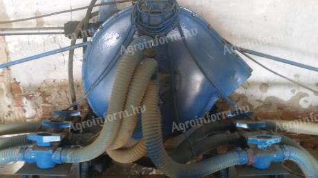

Hello.Meg akarom csinálniaz SPC-re a csapos megoldásu sorelzárót.A csapokat hova érdemes tenni,fent az exhausztorhoz,lent a vákumkamránál,vagy teljesen mindegy hol kötöm be?

Válasz endypapa_20120 #3144. hozzászólásáraMaradok a csapoknál,főleg,hogy már meg is vettem.Meg az elegánsabb.
Válasz hegesztocsabi #3136. hozzászólásáraDe lehet oda betenni egy passzentosra vágott szivacs darabot is. Fölösleges a nagy csapokkal "csúfkodni".

Válasz endypapa_20120 #3130. hozzászólásáraMár meg vannak a csapok.Bár itt még ki se kellene szállni a gépből.
Válasz TeljesenMindegy #3129. hozzászólásáraAkkor fent lesz,a fenének van kedve hajolgatni.

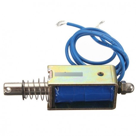

Válasz Földönfuto #3127. hozzászólásáraElektromágnes (szolenoid)
Szerintem ez egyszerűbb, praktikusab. Lehet olcsóbb is.
Ez, vagy ehhez hasunló szerkentyűvel jól megoldható. Ez pl. 3600 ft/db.

Válasz Földönfuto #3127. hozzászólásáraMindegy, de én fentre tenném, ott kézre esik az összes.
