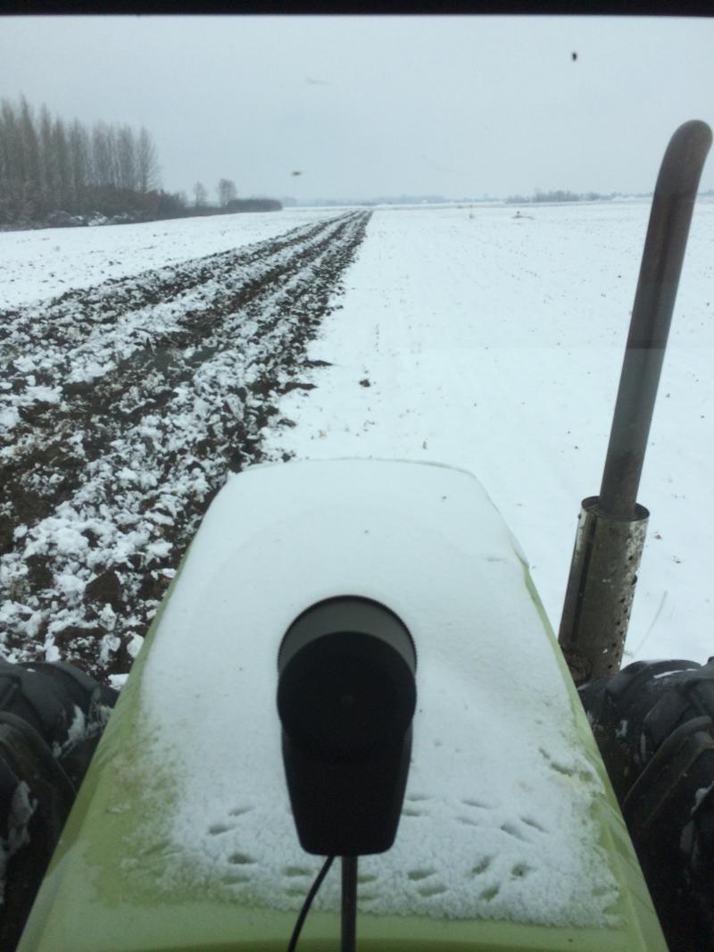

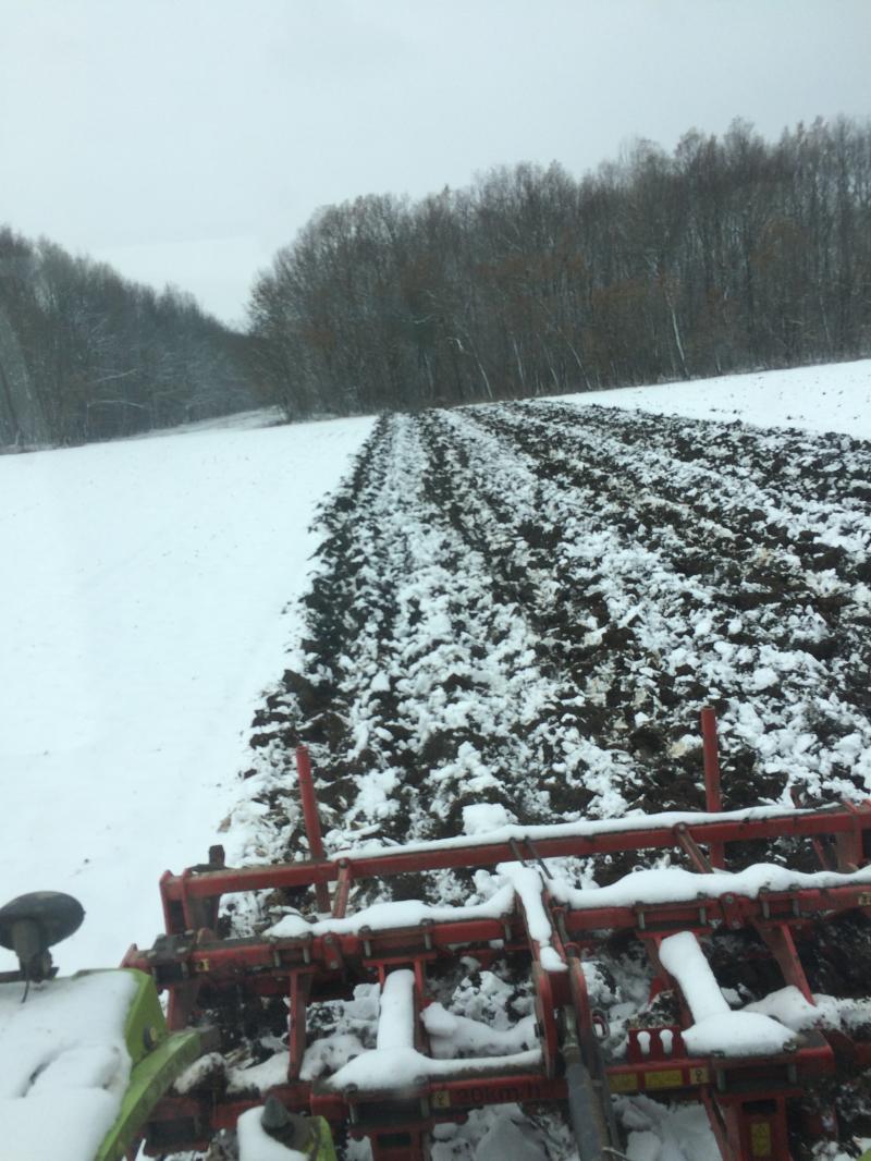

Válasz Diesel Tibor #2425. hozzászólásáraEz mi volt, hogy muszáj ilyenkor lejárni?
