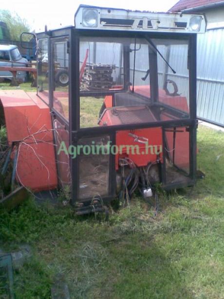

Válasz csoppika #6495. hozzászólásáraItt vannak a képek az ajtóról.
Srácok a régebbi 12245, vagy 16245-ösön valaki lefotózhatná, hogy a nyitott ajtót megtartani hivatott belülről oldható lemez kampó mibe akad bele az ajtón? Katalogba nincs benne rajzon...nem tudom megrendelni... Így elég idegesítő a beszállás...
