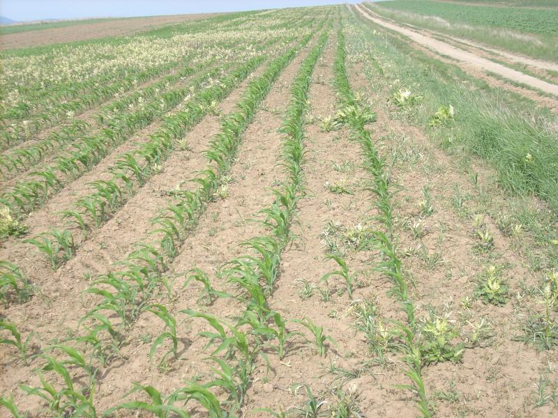

#3845 zt tomi
2012-05-21 17:38:01

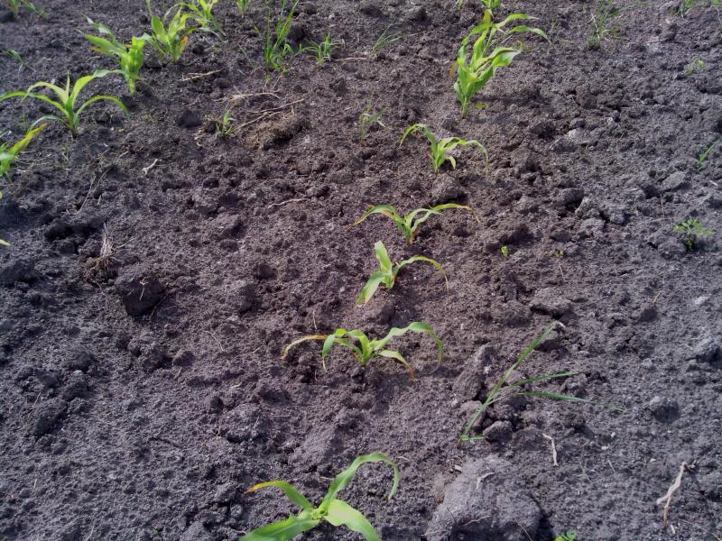

Ez meg a Laudis.Az elsö 3 napja,a második 10 napja fújva.

adengo kontrollcsíkkal
