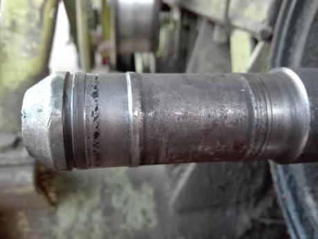

Válasz VESZTES. :) #13335. hozzászólásáraAz égészben az a legf@szább hogy kb 2 ilyen tengelyt vittem el vasba, söt az egyik komplett ferde volt , simán használható láncokkal kaparóval stb.

Válasz medikus #13336. hozzászólásáraNem lenne jobb megoldás egy crmos tengelyből kiesztergáltatni?
Válasz VESZTES. :) #13335. hozzászólásáraA bontott még lehet jobb minőségű!
