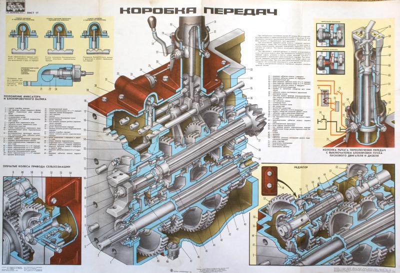

Sziasztok,
Tudna nekem valaki segíteni abban, hogy a képen a bal alsó sarokban látható fogaskerék mi célt szolgál? A váltóházban a bal oldalon található a bal oldali dekni alatt.

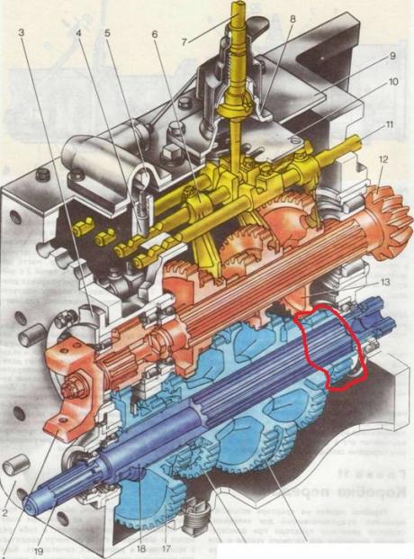

#730 szj.szilagyijanos
2015-12-22 10:22:23
Válasz gjoni #727. hozzászólásáraSziasztok,
A képen bekarikázott hátrameneti fogaskerék tört el. A cseréjéhez mennyire kell megbontani?
Előre is köszönöm.

#726 gjoni
2015-12-20 19:13:56
Válasz szj.szilagyijanos #725. hozzászólásáraNagyot van benne bőven jobb oldalt kell lenni egy kis elenörző csavarnak a váltóházon addig kell öntenismile thumbupcool

#724 gjoni
2015-12-20 18:44:10
Válasz ...:::Pisti:::... #722. hozzászólásáraNem kell a varia mikor mi cseréltük 5 bordásra simán kihúztuk és vissza tettük.Még az olajat se eresztettük le. Orral lefelé leálltunk egy árokba és ennyi!

#722 ...:::Pisti:::...
2015-12-20 18:38:33
Válasz ndyke #721. hozzászólásáraBármi elképzelhető. az mtz-nél is túl lehet fordítani az 540-1000 kapcsolót ha a kis lemez nincs rajta. Akkor az a villa is kilép a horonyból

#719 ndyke
2015-12-19 18:18:59
Sziasztok a jumz nem mtz sokkal egyszerűbb a tlt.-je a jumzba hátulról előrefele egy bordástengelytengely van aborbástengelyre rá van húzva egy bordáshüvely és ha a hüvelyt a bekapcsoló kar előretolja akkor van összekapcsolva atlt egyszerű mint a pofon hátul olaj leereszt tlt csapágyház csavarjai kiteker két lehúzócsavar beteker tlt hosszú tengely kijön bordáshüvely bentmarad ha leesik nem kell megijedni vissza lehet rakni a bordáshüvely hornyába kell menni a bekapcsoló karnak látszik minden jól ha nincs benne a nútba üresbe mozog a kar és nem tolja a hüvelyt és akkor nem kapcsol ki
