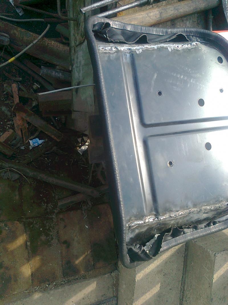

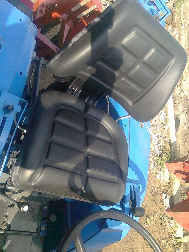

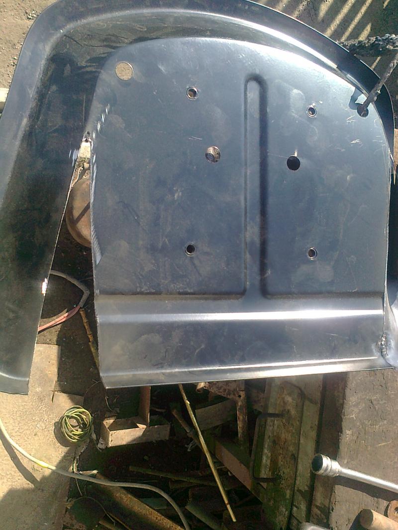

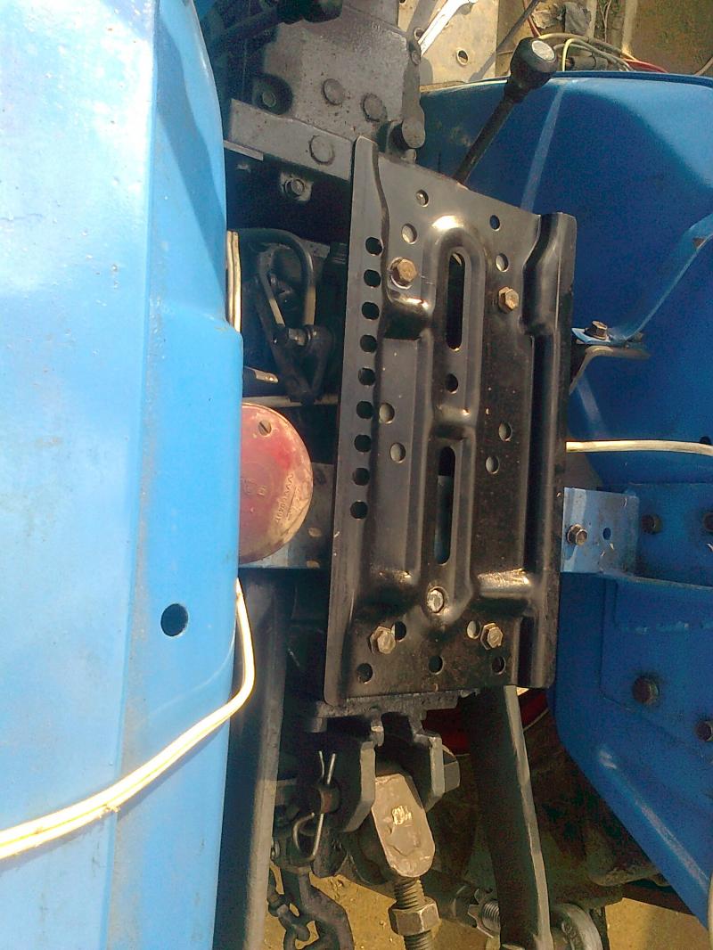

Ma reggel vettem egyet az emlitett ülésből.Igaz nem pont méret, de sikerült leszükiteni az ülőlapot ugy, hogy elférjen a kezelőszervektől!

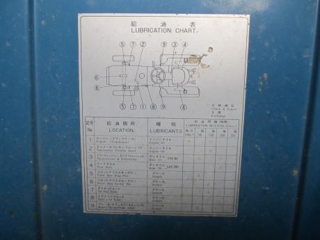

Köszönöm a gyors válaszokat!Az olajcsere periódusos táblázatért külön köszönet!Az olaj viszkozitásában nem voltam biztos.Ez a 2t olaj a gázolajba keverve érdekes,még nem hallottam ilyesmiről de megpróbálom.Esetleg még az üzemanyag rendszer légtelítésénél akadhatok el a szűrőcsere után..

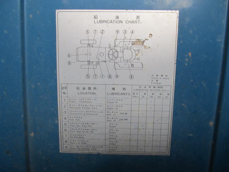

Érdekességképpen csatolok egy gyári karbantartási táblázatot.
