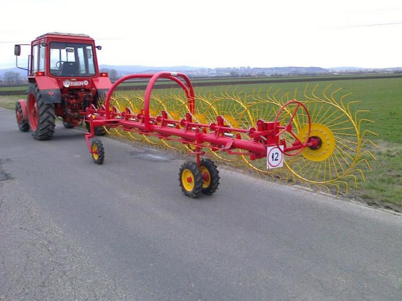

amelyik 7 csillagkerekesnek áthelyezhető avontatása/a rúdja/az egyben rendkezelő-terítő is pld. rsv701,pzk 7-es de a komolyabb kerekek és villaujjak valamint a magyar viszonyokhoz jól adaptálható szögbeállítási lehetőség miatt + váz az rsv vált be.magyarul a rendet szét és összerakhatod.ide többmilliós rendkezelő nem való 4000+áfás ujjakkal meg kölekedni is kellene valahogy.

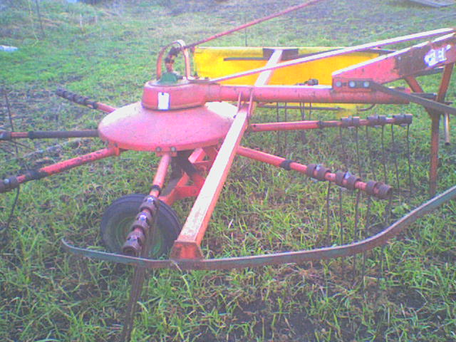

#858 jozef19
2015-01-28 19:06:45
Csak TS 310 D
ami a képen van...

Mi a baja, mi az ára? Ez még a virslikerekes ugye?smile rolleyes
#854 jozef19
2015-01-22 20:37:37
Van egy Fella ts 310 drf rendsodróm eladó.Javitás szükséges...

165 cm-es kasza+7 csillag kerekes vontatott sodró PZK-7 de ha többet tudsz rá áldozni sodró-rendkezelő egyben SOKORÓ 701 /RSV-701/ masszívabb sokoldalúbb.nálam lucernában és kaszálókon is bevált.
