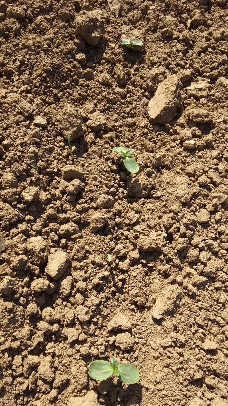

Napraforgót egy hete vetettem két centis csiraja van, öt centi mélyen van vetve, óriási esőt kaptam hét közepén, hengerezhetek még szerintetek?
Válasz Bárány #1958. hozzászólásárailyen az 1 hete vetett naprám
Válasz Sk Laci #1962. hozzászólására7-8 cm röl kijön

Válasz paprikamágus #1951. hozzászólásáraKb. 3nap, vasárnapra már szerintem kezd bújni, mi is pont akkor végeztünk a vetéssel. Ma voltam kint megnézni és szintén az a helyzet mint nálad.
Vasárnap vetettem naprát és már 2-3 mm es csíra van rajta...
Mennyi idő kell még hogy kibújjon?

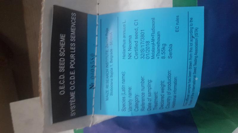

vmi 400e Hahttps://www.syngenta.hu/cruiser-350fs-adatszolgaltatasi-kotelezettseg
Alul a sok hatóanyag között szerepelnie kell a tiametoxan névre "hallgatónak" is.
Válasz pamko #1936. hozzászólásáraMostan akor a Cruiser nem volt betiltva az EU-ban? Vagy feloldoták a tilalmat?
Cruiserrel csávázott Neoma, érkezett már valakinek,hogy néz ki a kék cimkéje,csávázószer feltüntetés tekintetében?
