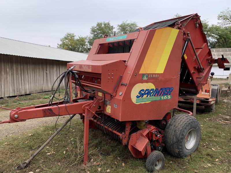

Egy Feraboli Sprinter 165 bálázót árulok
2003-as hevederes 50-165 a bálaátmérő
3.190.000,- Ft irányáron
Az eladás oka új bálázó vásárlás (ugyanilyen)
Szezonra felkészítve új láncok és lánckerekek vannak rajta valamint ‘18-ban kapott új hevedereket.
Ha valakinek tetszene keressen a 70 293 3355-ös telefonszámon.
Képeket e-mail-ben tudok küldeni.
